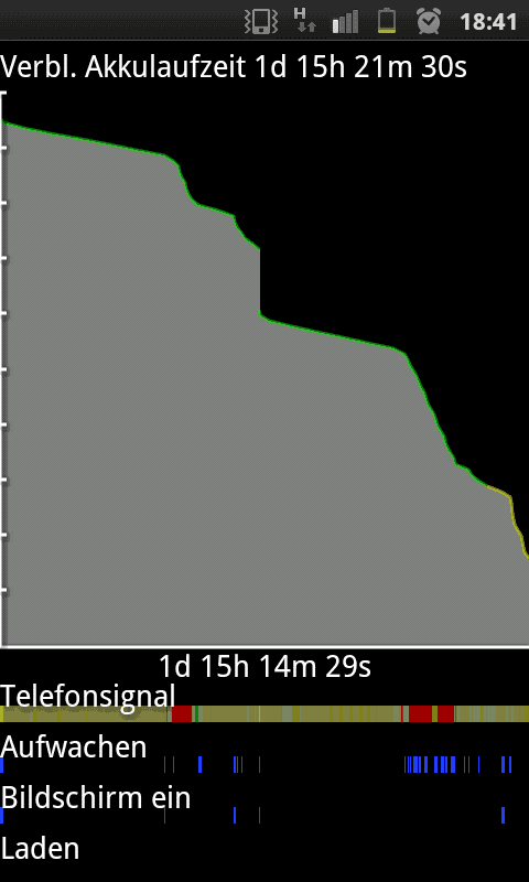

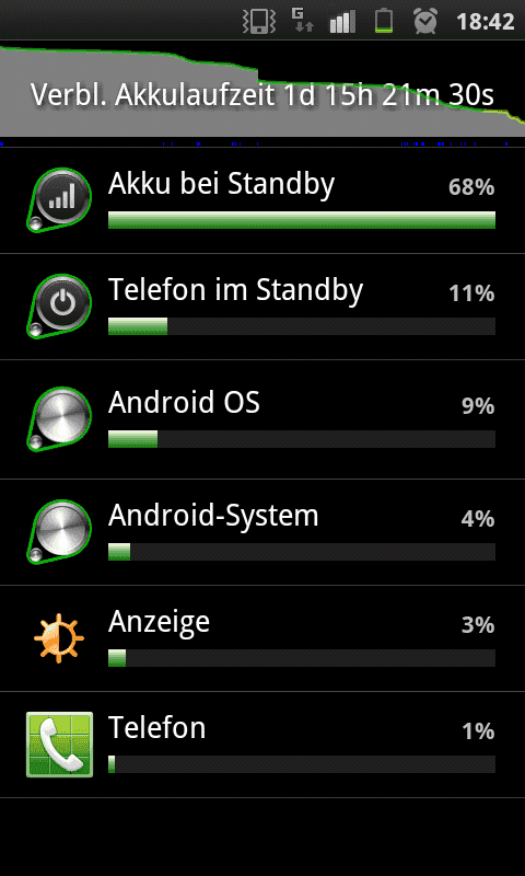

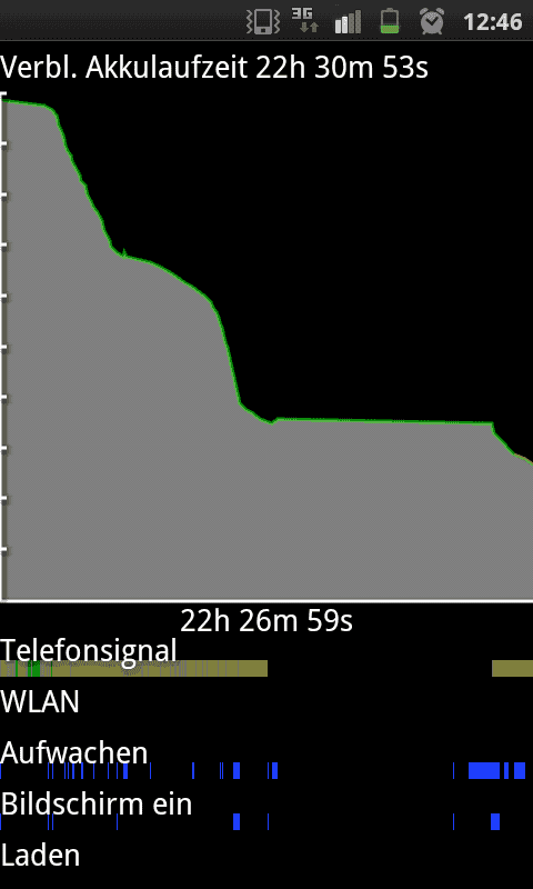

Hey =)
hatte bisher immer eine Akkulaufzeit von 2-3 Tagen mit 3G an. Seit paar Wochen allerdings, ziehts mir den Akku innerhalb weniger Stunden leer, während dem Zeitraum wird aber nur ca. 1mb geladen, worans also ja nicht liegen sollte. Dabei wird das Handy auch relativ heiß, was ich so egtl nur kenn, wenn man mal länger ein Spiel zockt. Der Akku scheint auch in Ordnung zu sein, da der Akkuverbrauch ohne 3G wie immer ist. Außerdem kommt es häufiger zu Reboots, wenn 3G an ist.
hab schon mal ein Factory Reset gemacht, Problem besteht immer noch...bin echt ratlos, danke für Eure Hilfe =)
Firmware-Vesion:
2.3.6 (+ROOT)​
Basisbandversion:
I9001XXKPK​
Kernel-Version:
2.6.35.7-perf​
dpi@DELL136 #1​
Buildnumber:
GINGERBREAD.XXKQ7​

Hi,
hast Du eine App wie setCPU oder so etwas vor kurzem installiert? Dein Akku im Standby ist sehr hoch vlt ein Spiel was im Hintergrund die ganze Zeit läuft?

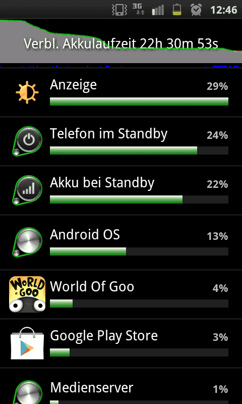

Nein, hab nichts dergleichen installiert. Benutze auch den Go Launcher und beende die Spiele damit. Das waren jetzt nur mal 4 Beispiel-Screens, teils ist auch Android-OS recht hoch, teils is die Akkuverteilung auch wie zuvor/immer und trotzdem is der Akku dann leer... :(

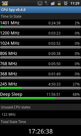

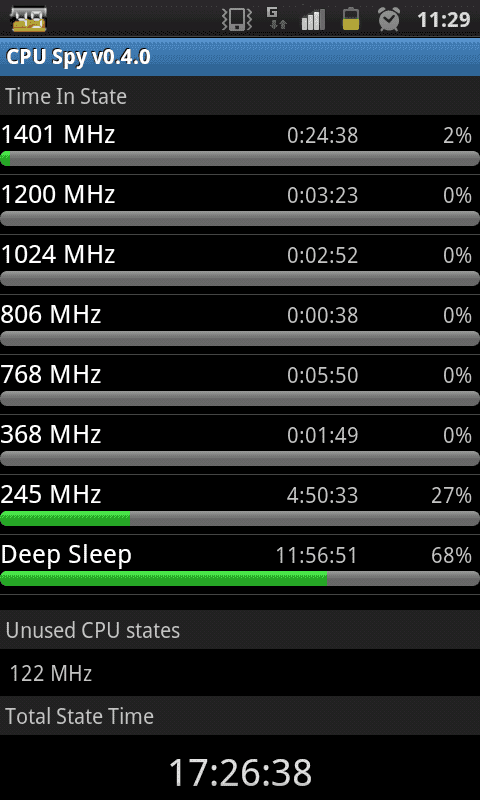

Lade dir mal die App CPU-Spy, mach einen Screenshot und poste ihn hier.

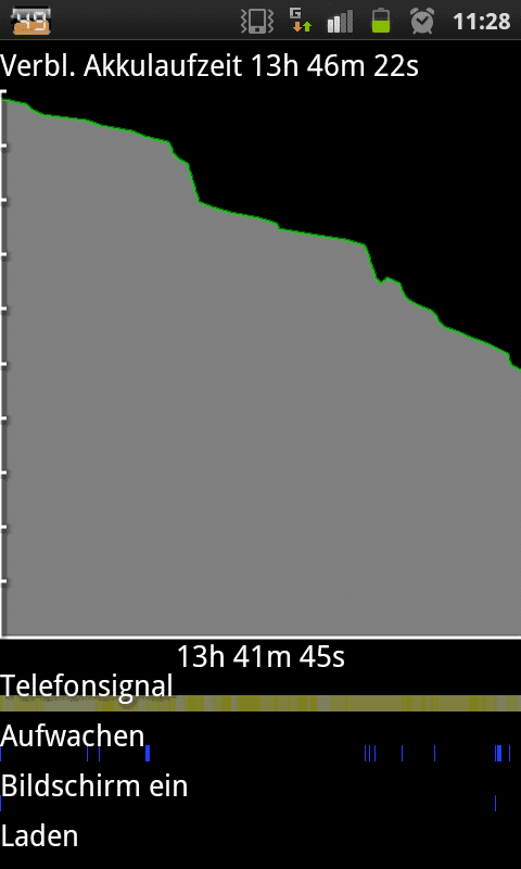

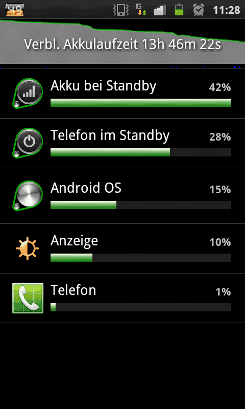

Ok, hab mir jetzt mal CPU-Spy geladen und nen Screenshot gemacht. Hab mir auch noch Battery Spy geladen, weiß aber ned ob das hilfreich is^^
Da ich in letzter Zeit kaum Internet an hatte ist mir gar nicht aufgefallen, dass mein Google Konto iwie beschädigt war. Habs jetzt neu eingerichtet, jetzt gehts immerhin nicht mehr ganz so steil bergab^^ Akku hat sich aber dennoch über Nacht um 50% entladen :/

50% über Nacht entladen - ist eindeutig zu viel.
Sieht stark nach einem defektem Akku.
Mach erstmal FactoryReset (Zurücksetzen) und schaue ob es besser wird.
Danach kannst du mit flashen eines anderen ROMs noch versuchen.
Ok thx, werd nochmal ein Reset machen und mich ins Flashen einlesen. Meld mich dann mit neuen Screens...Btw aktuell ist wieder Android-OS an der Spitze der Akkuverbraucher :D :/
