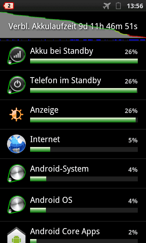

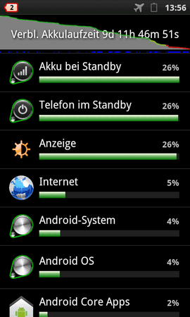

Hi Leute,
ich habe mein S+ über Kies auf 2.3.6 geupdatet vorher hatte ich die 2.3.3 Version drauf. Das Problem ist mein Akku, bei der 2.3.3 hat mein Akku im Schnitt 6-9 Tage(Siehe ScreenShoot) gehalten und jetzt nach dem Update nur 1-2. Das ist extrem nervig und ich bereu es, dass ich mein S+ geupdatet habe. Ich hoffe jemand hat eine Lösung für mein Problem.
Lösung 1:
Rooten und über Odin wieder auf 2.3.3.
Lösung 2:
Damit Leben und jede 2. Nacht laden.
Lösung 3:
Warte mal ein paar Ladezyklen. Meist pendelt es sich wieder ein.
Ich würde Lösung 2 bevorzugen.
Du benutzt das Teil kaum. Bei 26 % Standby
Hmm, geh mal auf Einstellungen -> Telefoninfo und guck mal welche Baseband du hast. Installier mal CPU Spy und guck mal ob dein Handy in den Deep Sleep geht. Ich habe bei 8 Stunden Deep Sleep (meistens) 4 % verbraucht. (4*3 =12 % pro Tag; 100 /12 = 8,3333) Würde also ungefähr hinkommen. Mach mal Wlan, 3G , GPS und Bluetooth aus und geh auf CPU Spy und resete die Werte und mache dein Smartphone aus. Dann guck nach einer Stunde oder so mal drauf, wie viel % der im Deep Sleep war und welche CPU Frequenzen noch genutzt werden. Normalerweise sollte dann da Deep Sleep recht hoch sein und 245 Mhz das nächst höchste (im Sinne von Benutzung).
Dann berichte hier :)

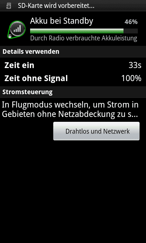

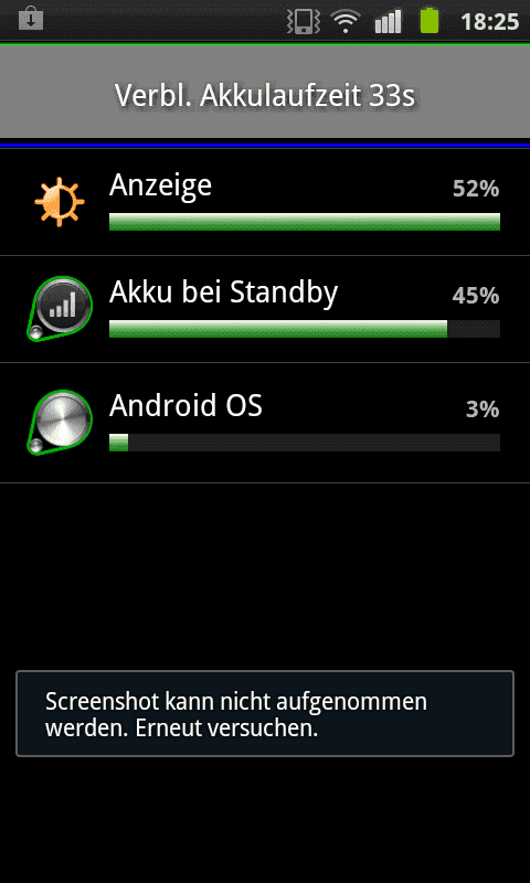

Hallo Leute,
Ich habe ein sehr großes Problem mit mein SGS+
Vorerst muss ich noch sagen, dass ich noch ein Anfänger bin und mich mit dem ganzen Rom's Zeug nicht auskenne ^^
Also hier zu meinem Problem:
Seit einigen Tagen spinnt mein SGS+. Die Akkulaufzeit hat sehr stark nachgelassen. Vor dem schlafen gehen ist mein handy voll aufgeladen und wenn ich am nächsten tag aufwache sind nur noch knapp 30% drinne :s
Natürlich habe ich unter den Einstellungen auf Akkuverbrauch geschaut und was stelle ich fest: Der Akku verbraucht im Standby 70% !
Werkeinstellungen + hard reset + formatierung der speicherkarte nützen nichts.
Natürlich habe ich das Problem zuerst gegoogelt und eine App namens BatteryCalibration gefunden mit der das Problem anscheinend verschwinden sollte. Also habe ich mein samsung gerootet und die app draufgespielt. Immerhin liegt jetzt mein Akkuverbrauch bei 45%, was ich dennoch für übertrieben halte.
Ich hoffe Ihr könnt mir hier weiterhelfen !
mfg limited1
Da steht Zeit ohne Signal 100%. Ich hoffe du hattest da den Flugmodus aktiviert, sonst sucht das Telefon ständig nach dem Netz und das geht auf den Akku wie Sau.
LG
