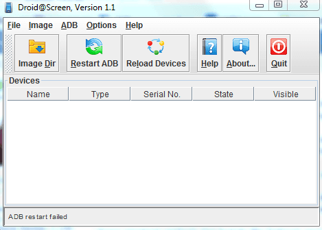

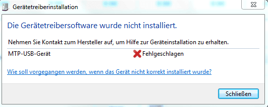

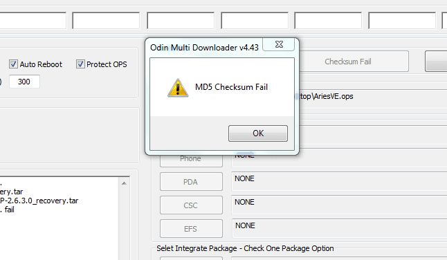

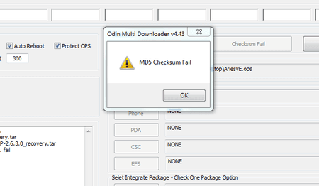

Bei der Version mit Odin bekomm ich einen Checksum fail, ausserdem verbindet sich Odin nicht mit dem Handy, Droid@screen kommt nichts anderes als das AKKU Symbol, und irgendwie glaube ich schön langsam, dass das mit dem MTP Treiber zusammen hängt der sich nicht installieren lässt.
Und ob das mit den ganzen Tastenkombinationen funktioniert, kann ich auch nicht sagen, da ich ja nichts sehe...
Ich glaube es geht schon nur denke ich das ich zu dämlich dafür bin!
Hab dir noch ein paar Screenshots angehängt...

Hm. Treiberproblem am PC?
Das komische ist, das ich den Mtp Treiber aus dem Forum, von Samsung und Windows update probiert habe und immer die Meldung bekomme das die Installation fehlgeschlagen ist. Gibt's irgendwo einen alten Treibersatz?
@Soron, ich hab ganz genau das gleiche Problem, die Treiber wollen einfach nicht funktionieren

Edit: Also ich habe es versucht, bekomme jedoch genau den gleichen Fehler (Checksum) wie oben :/ Patient tot oder gibt es noch Rettung? Das mit den Treibern scheint ja auch nicht zu funktionieren.
Edit2: Wenn ich clockwork-5.5.0.4-ariesve verwende, bekomme ich keinen Checksum-Fail. Handy wird aber trotzdem nicht erkannt :/
