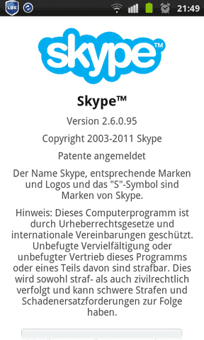

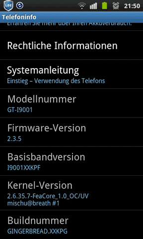

wie der Titel schon sagt es möglich die Frontkamera im neusten Skype auf den SGS Plus 2.3.5 u aktivieren?
(ich meine die Kamera die Einen sieht, wenn man auf das Display schaut)
Infos:
  • JA - der SGS+ besitzt auch eine Frontkamera (mit der man nur Bilder schießen kann !)
Kann man die Frontkamera mit einer Customfirmware aktivieren oder gar nur andere Cam Applikation?
Meine Einstellungen:
...habe es vorhin im Falschen Forum aufgemacht...

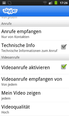

Bei mir steht da nicht mal der Menüpunkt "Rotation und Zoom verwenden". Der ist komplett nicht da. Und rotieren während des Anrufs geht auch nicht. Und das Handy drehen ist doch auch nicht Sinn der Sache ;)

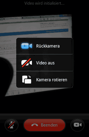

So sieht das aus
Bei einem Anruf, kannst du da nicht unten rechts auf das Kamera Symbol drücken und dann "Rotieren" auswählen? Rotate and Zoom oder ähnliches kann ich jedoch nicht, also bei mir steht nichts mit "Zoom".
Nein, kann ich nicht. Wieso auch immer oO

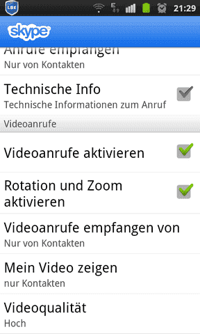

Und der Punkt "Rotation und Zoom aktivieren" ist nicht da. (siehe Bild Post #1)
Ist interessant, bei manchen ist es da, bei manchen nicht oO

Mein Vorgehen:
- Android 2.3.6 + Skype 2.6.0.95 - keine Rotation
- TI Backup vom Skype und Daten wiederherstellen (weiß nicht mehr vom welchen ROM ich es gemacht habe)
- Rotation ist im Skype vorhanden und das Bild ist nicht Seitlich gedreht oder steht auf dem Kopf !!!
