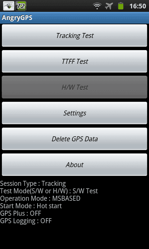

GPS Nutzung kannst Du als Ursache ausschließen?
@Fulminator
Hast du schon mit Angry GPS (*#3214789650#) getestet?
Hab keine Probleme mit GPS und auch keine Neustarts.

braini schrieb:
@Fulminator
Was genau kann ich mir denn darunter vorstellen?
Ist ein interner GPS-Test von Samsung.
Welche FW hast du drauf?
2.3.3., ich kann das Programm tatsächlich mit der genannten Tastenkombination aufrufen.
Nur was genau mache ich damit?
Ja, ich habe ebenso die 2.3.3, gerootet.
Damit wird die GPS Hard- und Software (je nach eingestellter Option) getestet.
Englisch und etwas technisches Verständnis sollte man mitbringen oder eben Google bemühen. Kaputtmachen kann man damit nichts, es gibt auch einen Default-Button. Man könnte hier sogar mal die Ergebnisse vergleichen.

Heute habei ich mal den GPS-Fix (Service-Code Menü) ausprobiert, und siehe da:
Irgendwann heute vormittag hat sich mein Handy ohne mein Dazutun abgeschaltet.
Dann nach dem Start habe ich mittels Google Maps ne Navigation laufen lassen, nach ca. 20min.... Neustart, kein Datennetz....
Habe jetzt mal die Default Settings im GPS-Service-Menü wiederhergestellt, hoffe jetzt funzt wieder alles....
