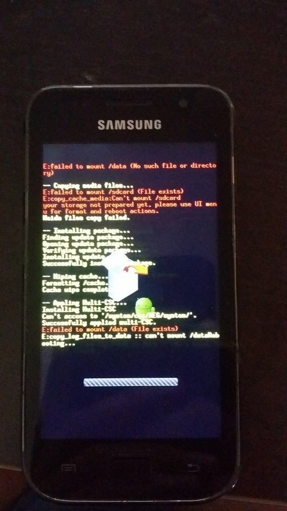

Welche firmwareversion hattest eigentlich und wolltest updaten?
Habe ich so gemacht hier das Ergebnis:
:confused2:
Geh mal ins recovery rein und Versuch /data manuell zu mounten und es formatieren. Dann probiers nochmal zu flashen.
Aber, wenn du Pech hast, ist die interne Speicherkarte defekt.
