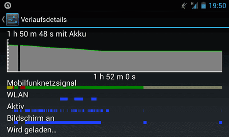

Dhirus post zu Alpha4
Er hat sich ein LG Optimus Black gekauft, wofür es ja ne offizielle ICS Version gibt und dem Galaxy SL ähnelt.
Mit diesem Gerät versucht er weitere Optimierungen für unser Galaxy SL vorzunehmen.
So ca. 2-3 Stunden getestet, kein sod, kein verglühter Akku , allerdings auch nicht aufgeladen.
// auf dem Screenshot steht: wird geladen.. Das ist aber falsch!
Irgendeine Google APP ist immer wieder im Hintergrund abgestürzt und Google now kann die Standorte nicht bestimmen und funktioniert somit nicht :-/
Reaktionen: frankie78
Dass mit dem wird geladen ist schon richtig so
Es soll anzeigen wie viel und wann ca geladen wurde
Da du nicht geladen hast ist die Anzeige auch leer
Also somit hat alles seine richtigkeit ;)
