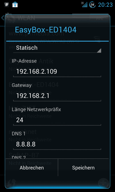

So, habe mir nun auf den Router die Ip ...109 gegeben und auf dem Handy auch so wie beschrieben eingegeben (bis auf Netzwerkpräfix 24, wo und wie muss ich das eingeben).
bis jetzt bricht die Verbindung immer wieder ab...
Warum gibst du dem Router die gleiche IP? 192.168.2.1 hat der Router und da musst du nix eintragen. Die IP steht im Handy als Gateway.. Normalerweise brauchst du im Router nichts ändern
Ich habe bei dem Router eingestellt das er mir die IP 192.168.2.109 gibt, da ich sonst kein Internetzugriff bekomme, da wir irein MAC-Filter drin haben und alle sowas...
Habe grade auf Android 2.3.6 Gingerbread (I9003XXKPU) geflasht oder wie man das nennt, aber weiterhin der selbe Fehler...
Sieht bestimmt bei dir so ähnlich aus....
Drücke auf deine W-lan verbindung..2-3sec drücken.
Netzwerk ändern...
Unter der WPA eingabe, häckchen auf erweitert. evtuel Tastatur ausblenden. DHCP antippen, auf Static stellen
Dann kannst alles ins händy eingeben... und im Router schmeißt die IP bei deiner Mac adresse raus...
Hab doch geschrieben das es wohl nichts bringt die Firmware zu flashen..:confused2:
