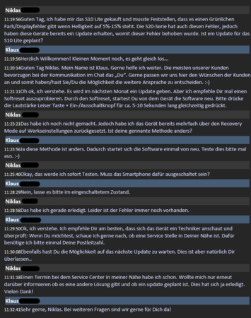

Hi, ich bin der jenige der auf dem XDA thread folgendes geantwortet hat:
I also just recently bought the S10 Lite and this device has also this issue. I talked with the Samsung Support and they have an update in the pipeline which should fix this issue and will be the next update (end of June / early July). I guess they didn't released the updated because the S20-Series has a higher priority and they most likely wanted to fix this issue first on S20 devices.
They also recommend to do a soft-reset which didn't helped and if you want this issue to be gone you need to a display replacement. My device will get a new display on Friday. Will report back.
Es handelt sich nicht um ein Hardware defekt! Das Display wurde nicht richtig kalibriert, deshalb ist ein Software fix möglich. Es wird der Farbraum angepasst. Man kann dies sehr gut in diesem Video sehen:
Dies ist zwar das S20 aber die Methode bleibt gleich.
Samsung ist Hersteller für die meisten OLED Panels und liefert Apple immer noch 90% aller verbauten OLED Panels. Source
Ich habe mit dem Samsung Support Chat geschrieben, Austausch des Displays ist natürlich möglich, da es immer noch ein Fehler ist welcher zur aktuellen Zeit nicht behoben wurde.
Reaktionen: Jorge64
