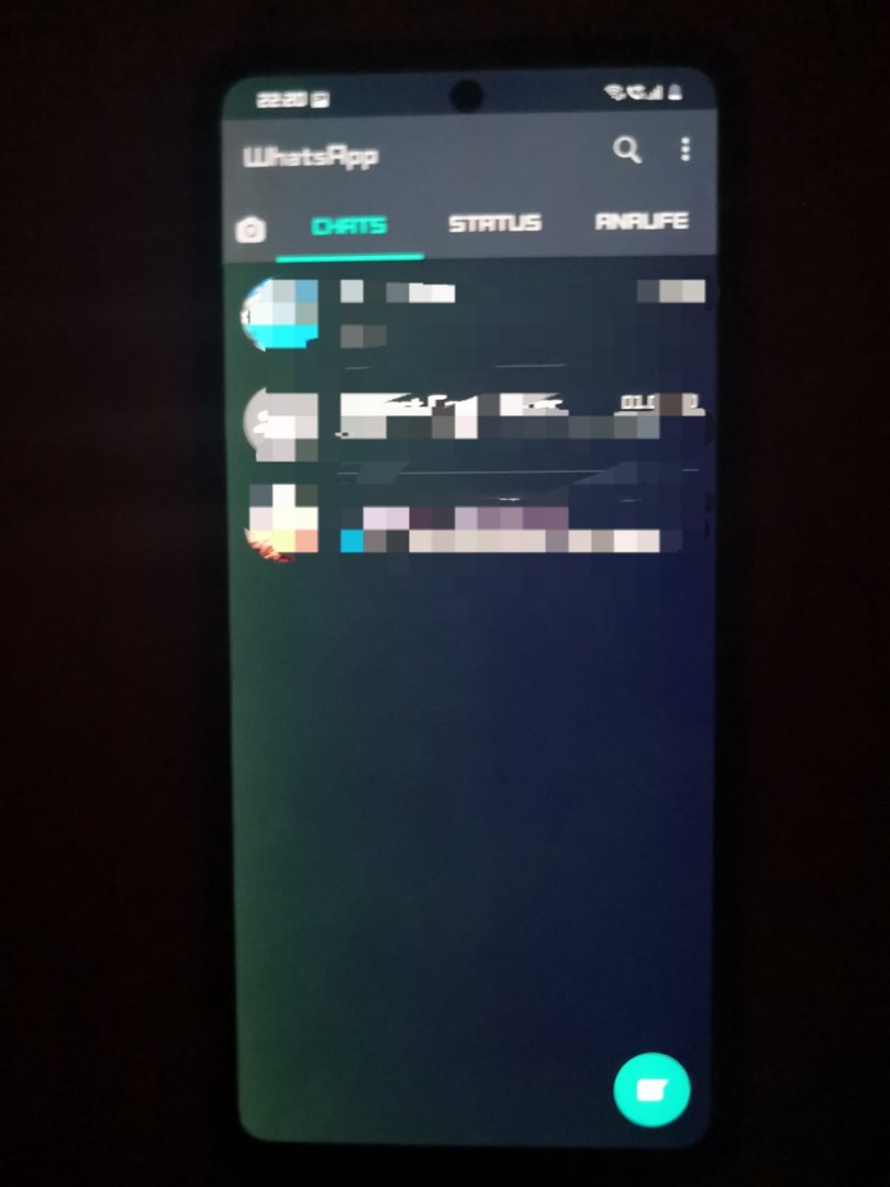

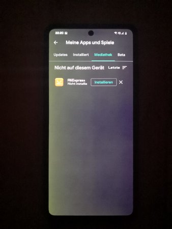

Musste heute feststellen das mein S10 Lite auf der linken Seite einen Grünstich hat bei niedriger Helligkeit. Bisher verschwand er immer nach kurzer Zeit, diesmal aber nicht. Muss ich mir jetzt Gedanken machen das ich eine Hulk Edition bekomme?

@M--G
das... willst du uns mit einem Screenshot ... zeigen?
:D-old 😎
Reaktionen: amar7
Man sieht ihn ja.
Ich sehe ihn auf den Screenshot nicht. Mach mal bitte ein Foto vom angeschaltetem Gerät.
@M--G
nein, eben nicht.
Nur im Post in der Minitaturansicht sieht man etwas, dass liegt an der Komprimiung des Forums.
@M--G
du siehst ihn, weil du den Screenshot betrachtest am S10 Lite.
Einen Hardwarefehler des Displays sieht man niemals auf einem Screenshot.
Reaktionen: HCD und M--G
Hab jetzt Fotos gemacht und gegen Screenshot getauscht siehe Beitrag 1.
Reaktionen: HCD
@M--G
autsch.
Jetzt.
Da hilft nur die Garantie 🙁
Reaktionen: M--G
