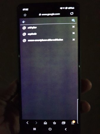

bei ca. 10% helligkeit tritt der grün stich auf, bei mir oben links. sobald ichs dunkler o heller einstelle, verschwindet er.

Ich sehe es vor allem bei Darkmode im Samsung browser.
Gehe mal dort zu google, suche irgendwas, bestätige die suche und gehe erneut in das Suchfeld. Dann ist der Hintergrund vollkommen grau.
Als nächstes geht du bitte in einen abgedunkelten Raum; vlt Bad ohne Fenster oder so und lässt die Automatik die Helligkeit regeln. Bei ganz abgedrehter Helligkeit ist der Effekt bei mir auch nicht erkennbar, sondern nur bei 10 bis 20%. Du kannst auch während du in der Googlesuche bist (grauer Hintergrund) die Helligkeit über die Schnelleinstellungen im Querformat sehr genau einstellen. Gehe da mal gaaaaaaaaanz langsam von ganz dunkel nach immer heller werdend. Es ensteht bei uns an irgendeiner Stelle ein Lichthof, der grün hinterlegt ist.

Man braucht nicht mal in einen dunklen Raum zu gehen das sieht man auch schon so.

Ich bin so vorgegangen wie @Quarzer es beschrieben hat und ja jetzt sehe ich es.
Ich hätte es höchstwahrscheinlich ohne diesen Thread und der Vorgehensweise nicht bemerkt.

Echt interessant, dass es bei jedem an einer anderen Stelle ist. Wir haben jetzt 1 mal links, 2 mal unten und einmal rechts oben.
Sieht eher nach Hardware und nicht nach Software aus.... pffff...
