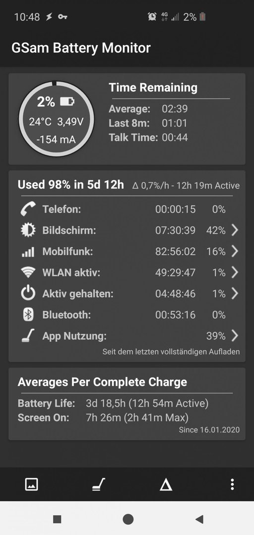

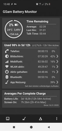

Abschlussmeldung: Nachdem Blokada gestern mit einem Akkuverbrauch von 30% in GSam angezeigt wurde und mein S10 ständig aktiv gehalten wurde und daher 2% pro Stunde im Standby verlor, habe ich die App deaktiviert. Seitdem ist der Akkuverbrauch wieder richtig gut beim S10. Schade, Blokada hat mir gut gefallen, nur saugt es das S10 ziemlich schnell leer - komischerweise v.a. im Flugzeugmodus. Vermutlich, weil es dann ständig auf eine neue Verbindung wartet und diese checkt. Vielleicht gibts durch ein Update eine Lösung.
bei mir (S10e) arbeitet auf einem sauberen Android 10 (ausgepackt, update auf 10 dann Factory reset) und debloated,
Blokada 4.4.4 unauffällig mit nur 0,3 % im Schnitt. Ich bin Nachts für ca. 8 Stunden im Flugmodus.
GSam läuft ebenfalls gut und ist unauffällig:
Used 98% in 5d 12h = 0,7%/h bei 7:30 h SOT
Möchtest du mir vielleicht sagen das meine Werte schlecht sind?
Nutzungsverhalten und äußere Einflüsse sind sehr individuell. In wie weit meine Werte da als Referenz taugen wage ich nicht zu beurteilen. Ich bin im ländlichen Raum mit schlechtem Mobilfunkempfang unterwegs, weshalb ich zu einem G9700 gegriffen habe.

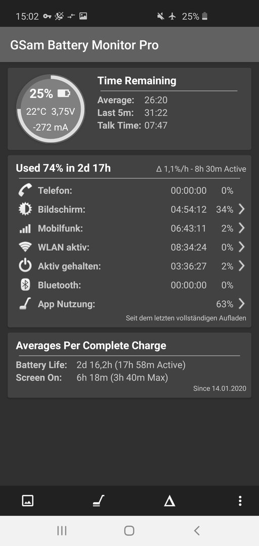

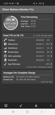

@Luppolui: Kommt auf das Nutzungsverhalten an. Betriebssystem mit Apps zieht bei mir mehr als Bildschirm und Wifi (siehe Screenshot). Blokada in der neuen Version hat meinen Akku im Standby mit 2%/h entleert. Das war mir zu viel. In der alten Version ist es vollkommen unauffällig. Support von Blokada habe ich schon kontaktiert. Der will aber die Ursache wissen, die ich nicht nennen kann. Keine Ahnung, was bei der aktuellen Blokada anders ist und im Argen liegt.
