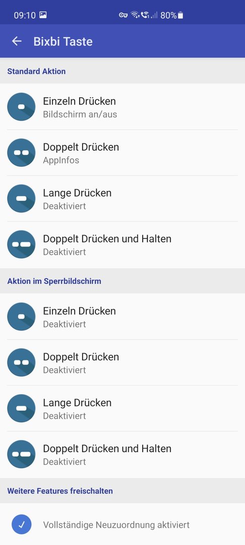

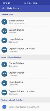

Bei mir hat es dann anders geklappt:
Dann bxActions mal gestoppt und Gerät neu gestartet.
Jetzt geht es. :)

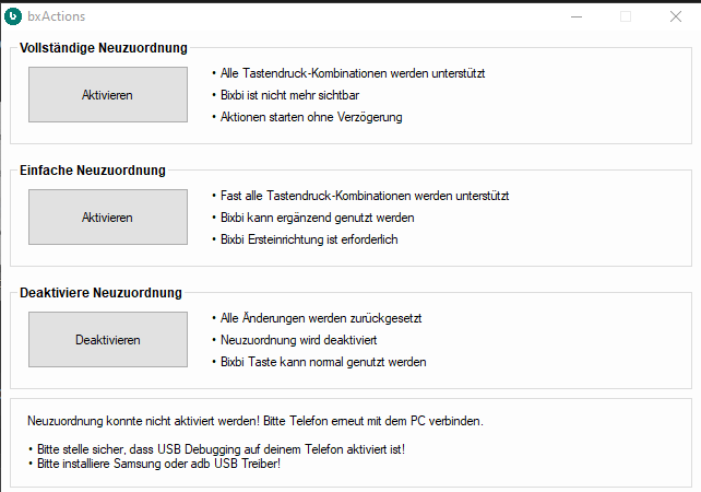

Hi,
habe mir bxActions (Pro) für mein S10e geholt, aber komme nicht klar.
Wollte die Taste einfach deaktivieren und mal über die PC App (siehe unten) eine "Vollständige Neuzuordnung" machen.
Allerdings kommen die beiden Fehlermeldungen (siehe weiter unten).
Die versteh ich nicht, habe aktuellen Treiber drauf und auch USB Debugging ist aktiv.
Kann da jemand helfen?
