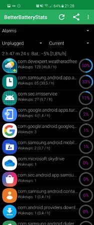

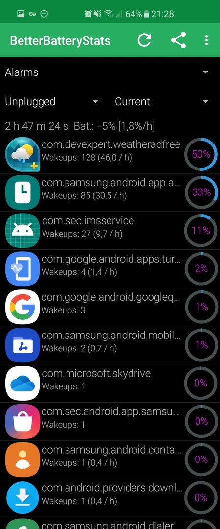

So,
nachdem ich mit BBS (bevor es keine Daten mehr angezeigt hat) ein gekauftes Wetterwidget als Übeltäter identifiziert habe und seitdem nicht mehr als Widget benutze bin ich heute recht zufrieden.
Ich hoffe mal das die Werte so bleiben.
Welche Wetter app meint er denn nur 🤔
Reaktionen: ukAce
@Checkoffski
Der erste Eintrag bei BetterBatteryStats mit 46 Wakelocks/h bis zum Vortag.
Wetter und Uhr Widget (com.devexpert.weatheradfree)
Reaktionen: Checkoffski
Krass bin ich blind, danke

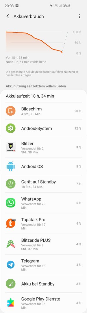

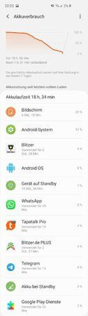

Ist der Verbrauch ok für ein S10e?
Im Vergleich zu meinem vorherigen S7 bin ich immernoch etwas enttäuscht von der fehlenden Ausdauer des S10e
Danke!
Ohne die Blitzer App(s) könne man noch einiges rausholen ;)
Ansonsten ist die Laufzeit normal, hatte mit dem s7 nicht mehr oder weniger...
Reaktionen: maik005 und Geizgallus
Ich komme mit dem s10e auch kaum mehr als 4 Stunden. Sonst muss es zu sehr kastriert werden
Reaktionen: Geizgallus
Jap hier genauso.
Kann ich auch ungefähr bestätigen mit ca 70% mobilen Daten. Da ich aber selten mehr als 3h SoT am Tag habe ist das kein Problem.
