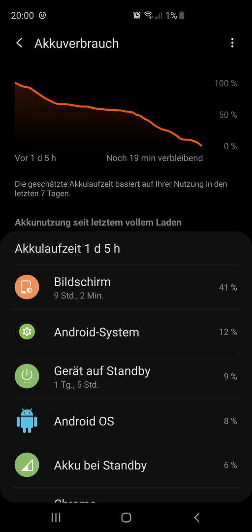

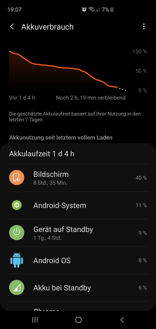

Erstaunlich finde ich nach wie vor, dass der Hochleistungsmodus im Standby (und bei mir auch im Alltag, da ich sehr viel Standby habe) deutlich länger (2 - 10 h je nach aktiver Nutzung) durchhält.
Wohlgemerkt bei gleichen Displayeinstellungen (Auflösung/Helligkeit)!
Da hat Samsung doch was verbockt oder ich habs nicht richtig verstanden...
Da das S10e nun auch diese Einstellung hat, teste ich das Morgen mal.
Mit dem neuesten Update, allerdings 100% wifi. Warum es so stark schwankt obwohl ich es immer gleich nutze, keine Ahnung. Mal sehen ob es am Update liegt und so bleibt.
Ende Gelände
