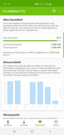

Hallo Leute, ich nutze schon seit Jahren ACCUBattery pro um zu schauen wie es meinem Akku geht. Ein neues Handy (letztes war Note8) hatte, wie so viele andere, am Anfang ca 106% Gesundheit und nach 1 Jahr nutzen noch so 96%.
Was mich wundert das S10 hat jetzt schon so schlechte Werte?

@Hanibal2008
Durch Android 9 sind genaue Messungen nicht mehr möglich.
Siehst du auch daran, dass dich die ma VWerte beim aktuellen Verbrauch nur noch sehr selten aktualisieren.
Wie viel Ladezyklen hat es schon? Warte ggf. mal noch etwas.

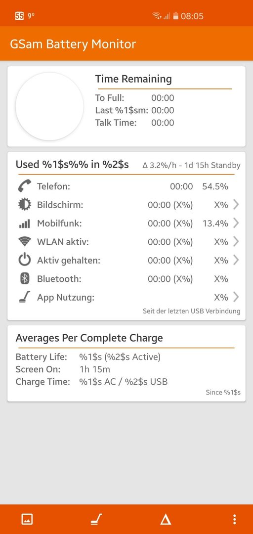

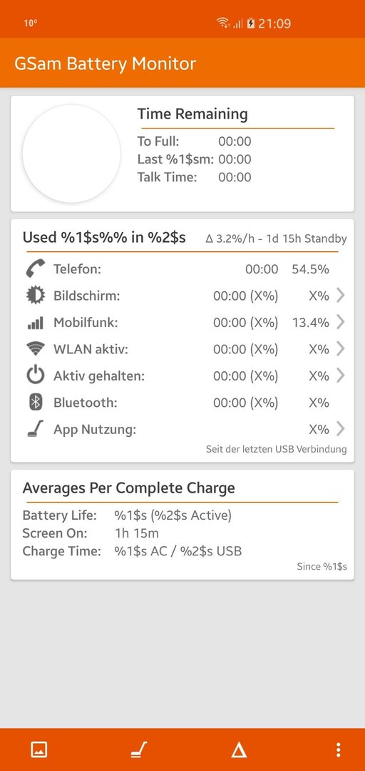

Mein S10 Akku spinnt auch seit heute. Ohne groß was zu machen mal eben 20-30% weg. Beim Laden erst ähnlich schnell wieder hoch, dann dauert es ewig. Schon merkwürdig.
Sobald ich GSAM ADB Rechte gebe laggt es und spuckt merkwürdige Dinge aus. Daten schon gelöscht und auch neu installiert.

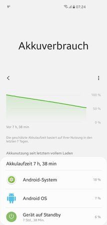

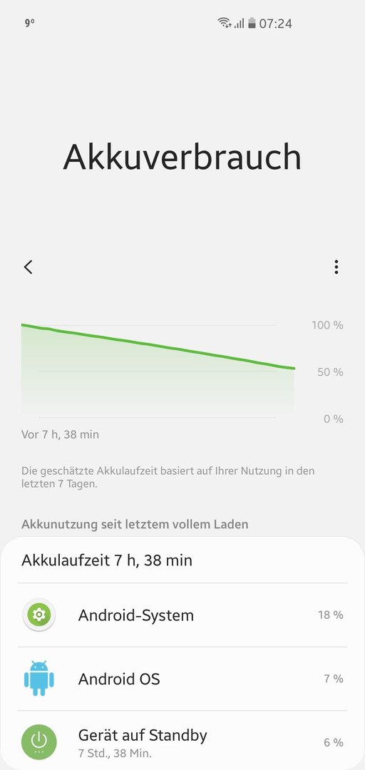

Letzte Nacht (die 2.) in 7 Stunden 47% Verbrauch. Hauptübeltäter scheint GSAM zu sein. Das zeigt die ganze Zeit an, dass es berechnet. Schließen, Cache/Dsten löschen, neu installieren bringt alles nichts. Sobald ich ADB Rechte vergebe spinnt es. Auch die Gerätewartung > Akku > Geschätzte Akkulaufzeit-Anzeige gibt die ganze Zeit "Nutzungsmuster analysieren" aus. Ich habe ca. 3-4 komplette Ladezyklen weg.
Bearbeitet von: hagex - Grund: Bilder angehängt, Gruß von hagex
@kev946 ich hab GSam gleich gelöscht .Hatte auch nur Probleme damit
