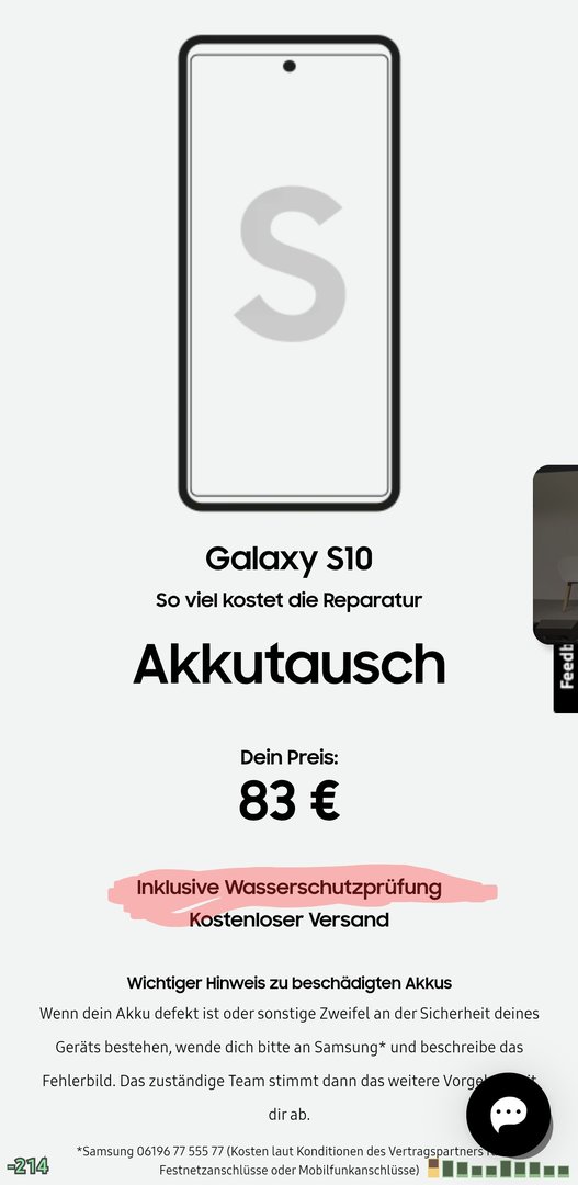

daid schrieb:
Die Dichtigkeitsprüfung wird es auch bei der offiziellen Samsung Reparatur nicht geben, da viel zu aufwendig.
Doch gibt es.
Außerdem ist das gar nicht aufwendig.
Samsung hat dafür Geräte.
Bei älteren Modellen wird ein Gerät an den Schacht für die SIM Karte angeschlossen, es wird ein definierter Druck auf das Gerät gegeben und wenn keine Luft entweicht ist es dicht.
Bei neueren Geräten, dem S24+ hier z.b. gibt es oben zwei Löcher.
Eines ist für ein Mikrofon, dass andere ist zur Dichtigkeitsprüfung.
