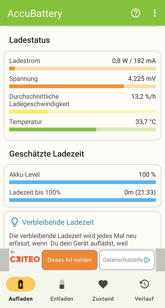

@maik005 Also Kapazität sind 2.490 mAh von 3.000 mAh; Spannung im vollgeladenen Zustand bei 4.200 mV. Was heißt das nun 🙃?

@maik005 genau, 100% und Handy hängt noch am Strom

@maik005 das ist dann aber ja wohl nur ein kurzer Moment, oder was meinst du genau? 100% und gleichzeitig noch laden?
das Gerät erreicht 100% lädt dann aber noch ca. 10-30 Minuten weiter.
Siehst du auch in der App am, positiven Stromfluss von über 150 mA

@maik005 So, also ja die Spannung ist bei über 4.200, und das Handy lädt noch, siehe Screenshot. Übrigens meldet es schon seit bestimmt 1 Jahr (wenige Monate nach dem Akkutausch bei Mediamarkt) und immer wieder, dass der Akku nachlässt und ich es zu einer Samsung-Reparaturwerktstatt bringen soll

@Baluga88
Ladezyklen wurden also wohl nicht zurück gesetzt.
