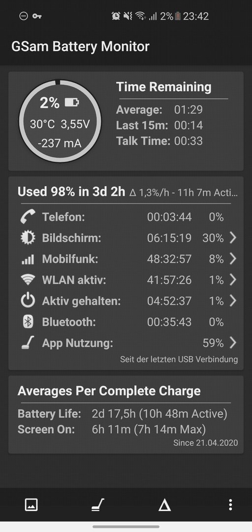

mein Ergbnis der letzten 74h (gestern Abend) mit 6h 15min bei zwei Tagen im WLan und einem Tag im Mobilfunknetz (2G), Restliches Nutzungsverhalten hat sich nicht geändert:
Trotz höherem Verbrauch von Android System und Kernel (14,55mA/h, statt 12,66mA/h im April) hatte ich hier einen Bildschirmverbrauch von 160mA/h bei manueller Helligkeitsteuerung über ein Macrodroid-Makro aber nicht zu dunkler Einstellung (Ich will ja was ablesen können und ich habe mich nicht in dunkler Umgebung die ganze Zeit aufgehalten). Bis vor zwei Tagen hatte ich i. d. R. einen Bildschirmverbrauch von ca. 200mA/h bei gleichem Makro.
Dies ist das Ergebnis der kleinen App (bei mir 20% Einsparung beim Display):

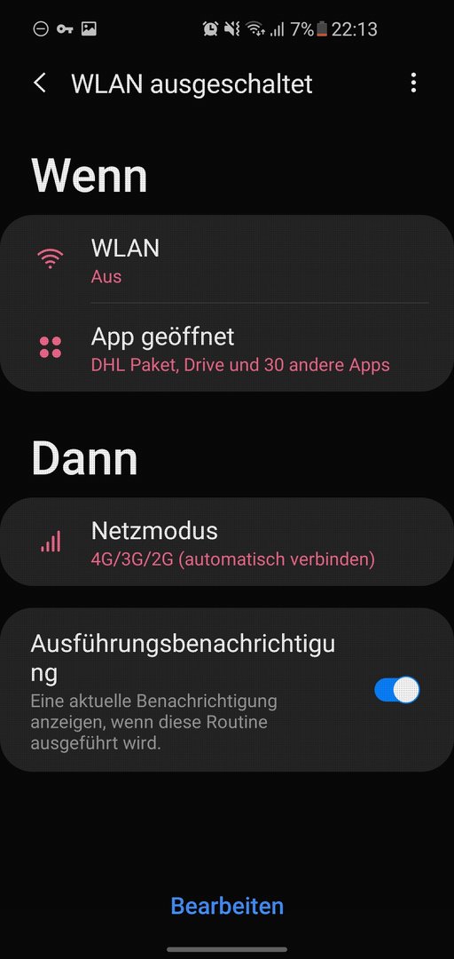

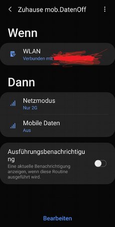

2G/4G-Umschaltung läuft bei mir automatisch über zwei Bixby-Routinen:
Screenshot_20200529-221415_Bixby Routines.jpgScreenshot_20200529-221305_Bixby Routines.jpg
Dadurch habe ich meinen Verbrauch von ca. 6,5mA/h auf 5,3mA/h gesenkt, wenn ich nicht dauerhaft im 4G-Netz bin bei deaktiviertem WLan. Die Netzqualität ist bei mir nicht optimal.
