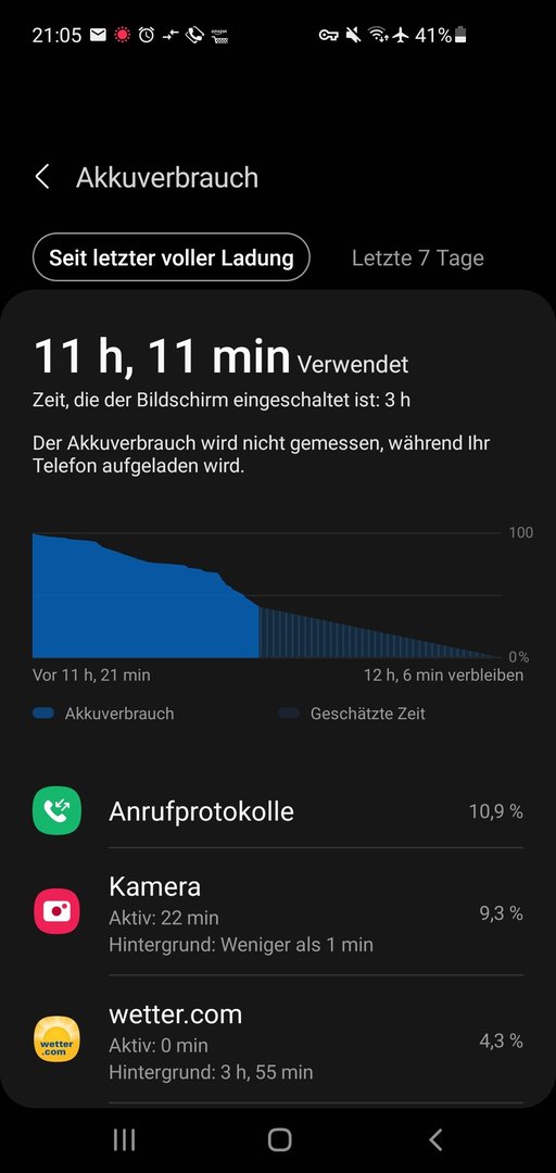

Habe heute 2h getelt. Dabei rauscht Akku nach unten. Habe seit A11 miese Akkulaufzeiten mit dem S10.
Ok, dann wären es 5h DOT, das würde wieder passen. Hatte +4G Netz. War draußen in der Natur.

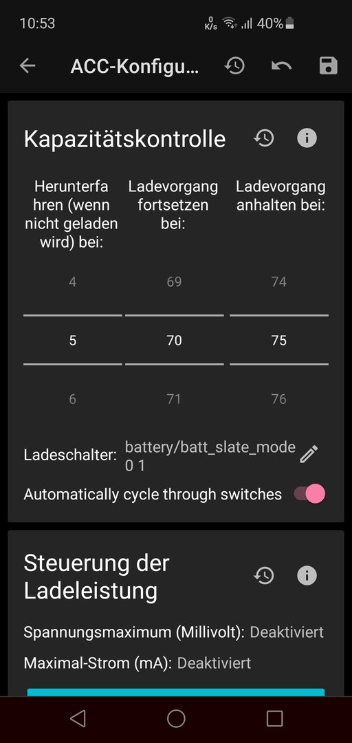

Nicht unbedingt. Wenn das Smartphone mit Magisk gerootet ist, kann man ACC (Advanced Charging Controller) mit der ACCA App zur Einstellung des oberen Ladelimits nutzen.
Ich verwende z.B. folgende Einstellungen
mit denen der Ladevorgang bei 75% durch den Ladecontroller unterbrochen wird.
Auf das untere Ende kann man ja selber schauen und rechtzeitig nachladen.
Das ist bei meinem Nutzerverhalten stressfrei (ich muss nur selten mit 100% Akku in den Tag starten, hierfür deaktiviere ich dann die Begrenzung in ACC für einen Ladevorgang) und lässt den Akku langsamer altern.
Hier und hier gibt es weitere Infos, für die, die es evtl. interessiert.
Ohne Root gibt es zudem noch die Möglichkeit, mit der App AccuBattery einen Benachrichtigungston abzuspielen, wenn ein bestimmter Ladestand erreicht ist. In dem Fall muss man natürlich manuell abstöpseln bzw. das Handy von der Ladestation nehmen.

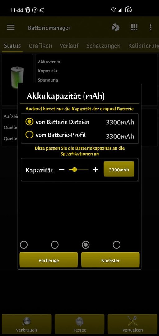

@maik005,
ja kann man dieser App nicht sagen (wie z.B. bei der Toolbox), wie viel Kapazität der Akku wirklich hat, - wenn es diese sein soll.
