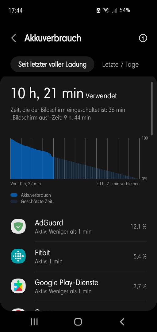

Neuen Akku nach gerade mal einem Jahr Benutzung gekauft und eingebaut.
Gehofft bei wenig Nutzung (2h Dipslay on) wenigstens 2 Tage zu schaffen. Nö, die Zeiten sind vorbei. 😕
Handy im ausgeschalteten Zustand laden - -> Handystart schon fehlt 1%. 1h später bin ich schon bei 95%.
Heute: 36 Minuten Display on und ich bin bei 54%. Mittlerweile muss ich täglich laden ohne das es ausgiebig genutzt wird.
Wenn ich den Energiesparmodus ausschalte kann ich förmlich zuschauen, wie die Prozente absinken.

@nieb uh das ist echt nicht gut....

Mir fehlt schlichtweg die Idee, woran es liegen könnte.
Handy ab Android 12 komplett neu aufgesetzt. Deshalb hab ich schon überlegt aus A11 zu gehen. Das heutige Update hab ich noch nicht
eingespielt. Akku ist gerade mal ca. 6 Monate alt. Alles in allem.. 🤷‍♂️
Wo hast den Akku wechseln lassen?
Mal ohne Adguard versucht?
Hab ich selber gemacht. Gekauft bei schreiber-electronics.de und selber abgeholt.
War zufällig im Urlaub "oben" bei Kiel.
Akku nach dem Einbau auch zurückgesetzt. Ohne Adguard hab ich noch nicht versucht. Soll wohl angeblich nicht viel ziehen.
Wenn man den Machern der Software glauben schenken darf.
@nieb Hatte ich früher mal getestet. Adguard an/aus machte keinen spürbaren Unterschied. Zumal man bei aktiviertem Adguard nicht wenig Download aus dem Netz spart, was sich letztlich auch auf den Akku auswirkt.
Den tatsächlichen Verbrauch von Adguard kannst du innerhalb der App nachsehen.

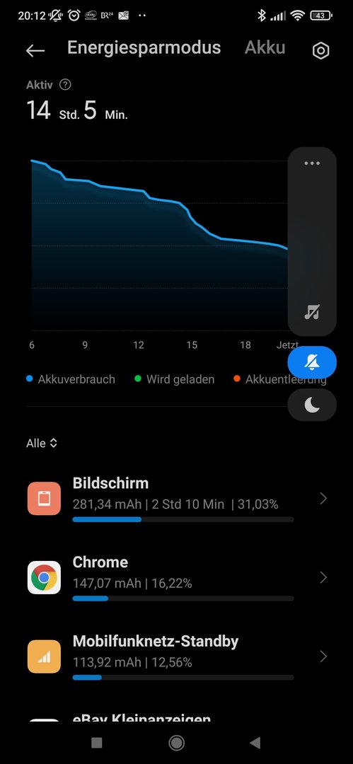

Hier mal noch ein Anhang von meinem Mi9. Heute morgen um 6 Uhr vom Strom genommen. Hab zwar nicht viel DOT gehabt heute aber momentan halt noch 43%. Und da ist noch der erste Akku drin. Samsung würde hier wahrscheinlich schon bei 15% herum krebsen mit dem geilen Standby Verbrauch 😅

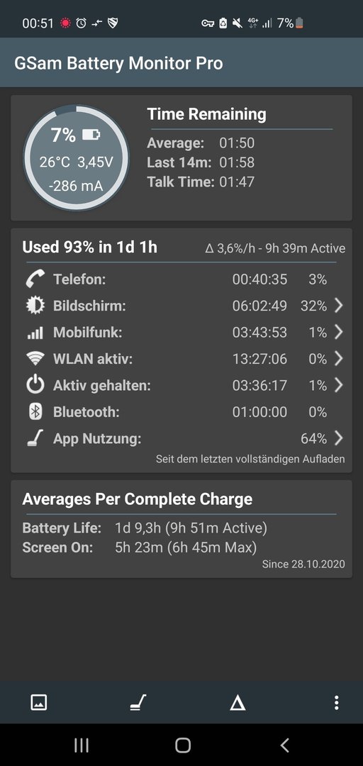

Entweder hättest du dem Gerät etwas Zeit geben müssen, bis es sich eingependelt hat oder irgendeine App lief nicht rund. Mein S10 hat zwar auch schon etwas Akku-Power nach 2 1/4 Jahren (Herstellungsdatum: 10/2019) verloren, aber bringt mich noch gut über den Tag, siehe Screenshot. Den Energiesparmodus habe ich erst bei 15% aktiviert, der ist bei mir nie an, da ich den Akku eigentlich nie unter 25% fallen lasse.
