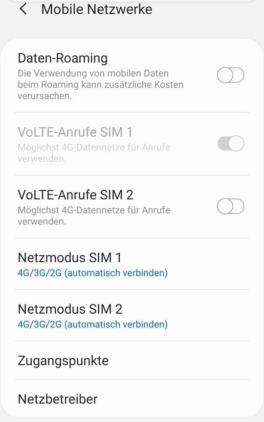

Ich wollte bei meinem S10e testweise VoLTE DEaktivieren. Allerdings lässt es sich für die erste SIM-Karte (CallYa) gar nicht deaktivieren (siehe Screenshot).
Ist es nun für SIM1 deaktiviert weil ausgegraut oder ist es aktiviert und lässt sich nicht deaktivieren, weil es ausgegraut ist?

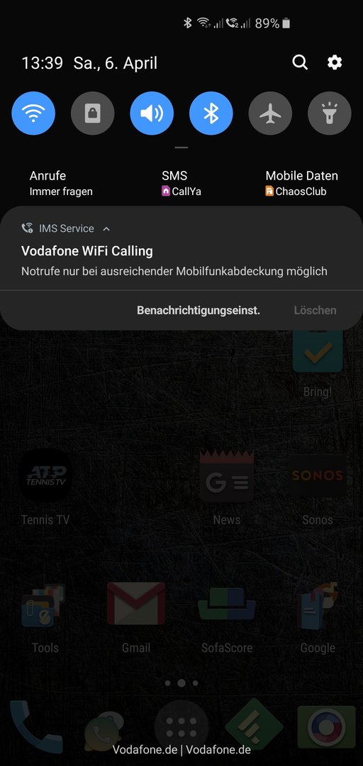

Weiß einer wie man diese IMS Service Anzeige in der Status leiste weg machen kann?
