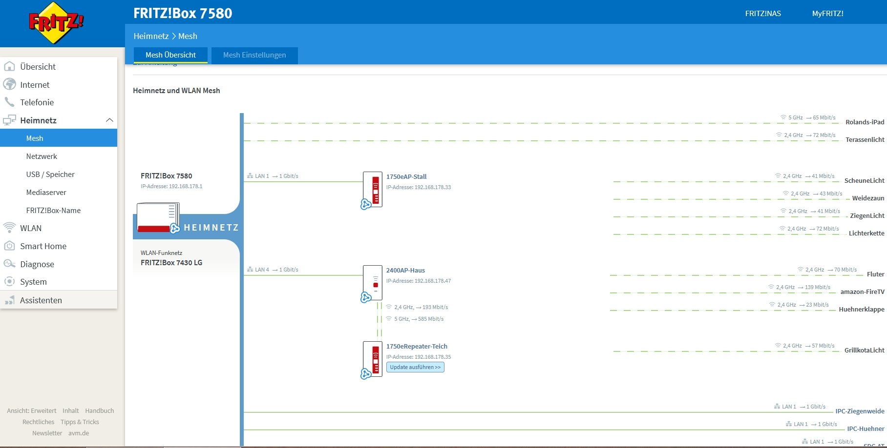

Des Weiteren hatte ich ein Probleme mit der MESH Ansicht. Sobald ich die 1750e an den 3000er per WLAN Bridge verbunden hatte (Kann man in den Einstellungen ja separat anhand der MAC Adresse auswählen, wird nur noch eine 2,4 Ghz Verbindung angezeigt, keine 5 Ghz, obwohl die Verbindung aber steht und auch in der Übersicht der 1750e angezeigt wird.
Das kommt vermutlich von den 2 Stk. MAC Adressen im 5 Ghz des 3000er Repeater.

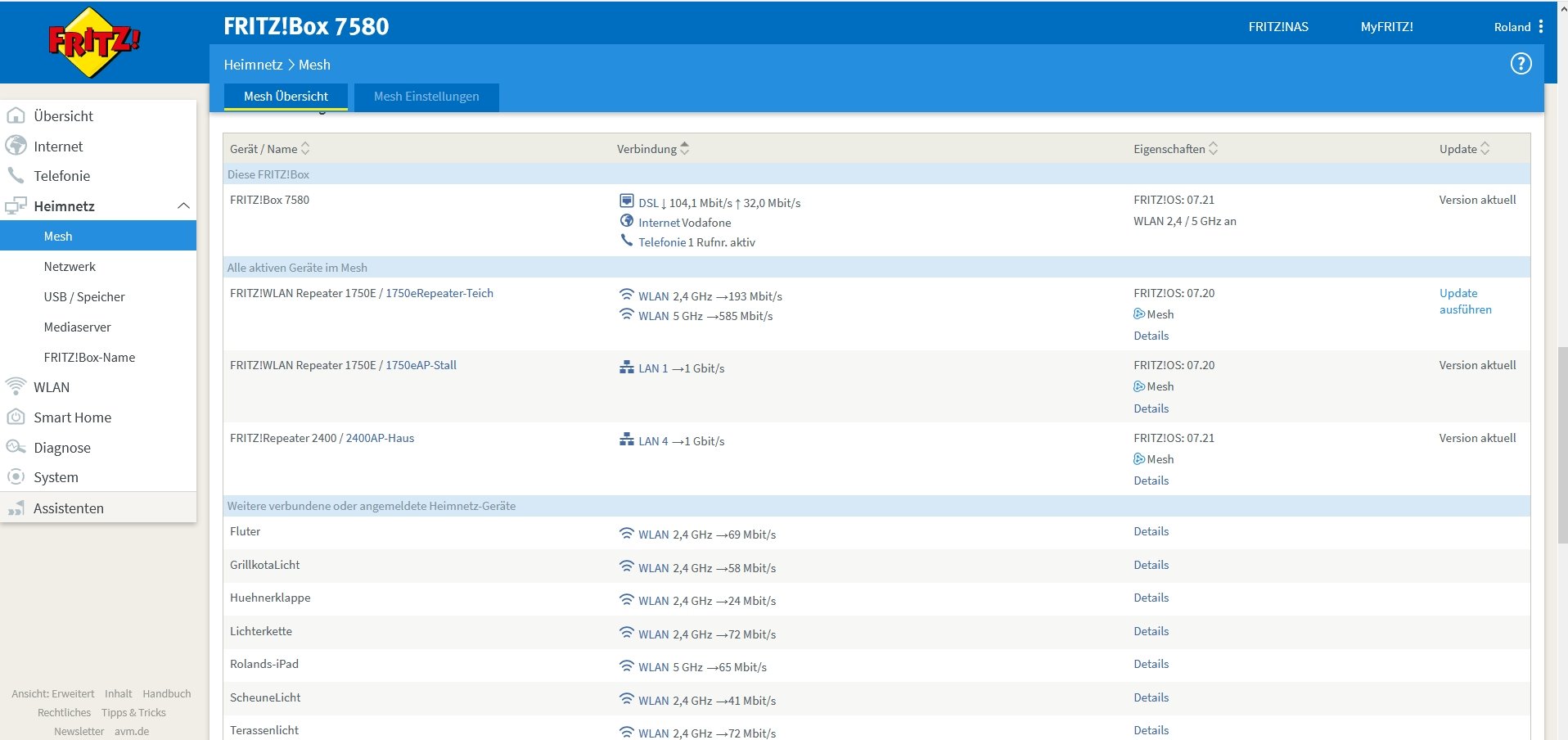

@maik005
Ja und nein, aber mich wundert sowieso nichts mehr...
Bei einem wird das Update angezeigt, beim anderen komischerweise nicht. Obwohl ich die Suche mehrmals durchgeführt habe.
@Huawei-Thomas
der andere hat das Update noch nicht?
Ob AVM doch irgendwie in Wellen verteilt?
Deswegen habe ich extra zwei Seiten gepostet, das man sieht, das beide 1750e noch die 7.20 FW haben.
Und AVM in Wellen?!? Wurde AVM von Huawei geschluckt:)
