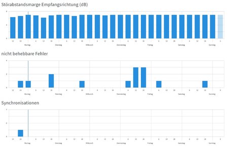

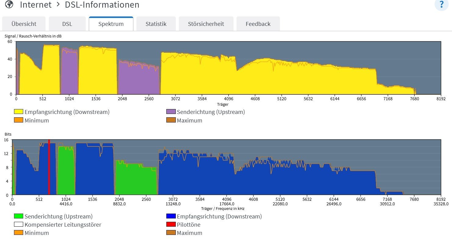

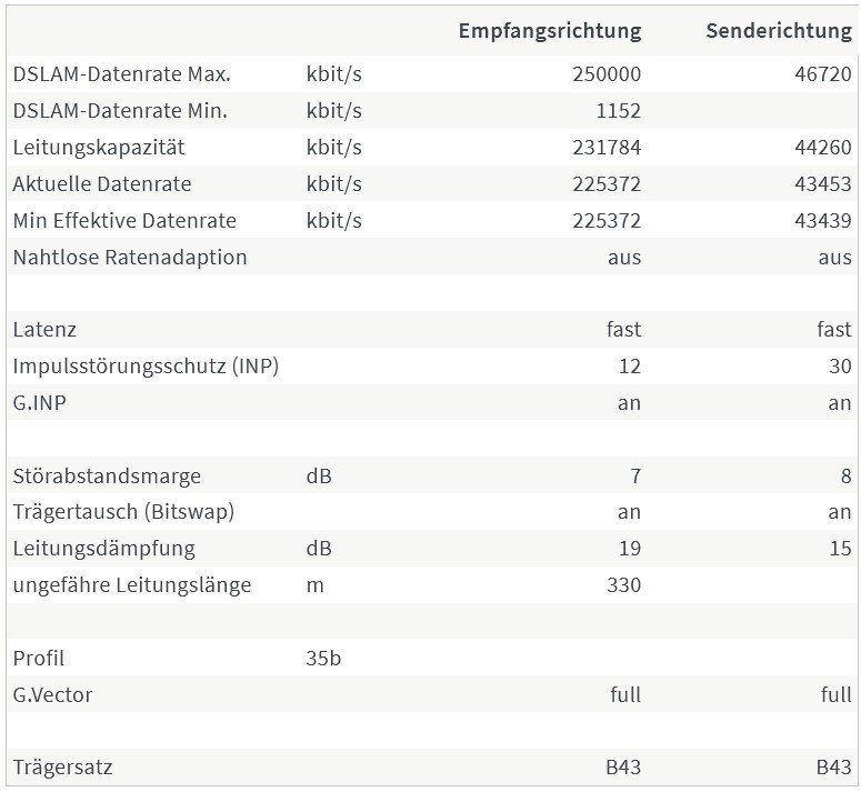

Hallo Thomas,
besten Dank. Anbei die gewünschten Screenshots. Ist eigentlich nichts Auffälliges dabei, außer den starken Schwankungen bei den Minimum-Maximum-Werten, die aber bei allen Versionen vorhanden sind. Die FB-interne Fehlerzahl ist nicht zu hoch, allerdings haut dann manchmal schon ein Fehler die FB aus dem Sync. Seit ein paar Tagen läuft sie aber wieder stabil.

Hallo @Schinkenhörnchen
Deine Schwankungen zwischen min. und max. hält sich noch in Grenzen, eigentlich sehe ich da nichts Besorgniserregendes.
Ein Problem ist aber deine Störabstandsmarge von 7, die auch nicht stabil ist. Fällt diese auf 6 oder weiter nach unten, kommt es zum Resync. Wenn du da was machen willst, und die Möglichkeit hast, kannst du deine Verkabelung zwischen APL und TAE gegen ein CAT5 Verlegekabel (kein Patchkabel!) austauschen, oder du nimmst ein J-2Y(ST)Y, dieses sollte hier etwas bringen.
Das andere sind deine Fehler auf der Leitung... diese können von Intern oder Extern kommen.
Diese Fehler können von Powerline´s (auch vom Nachbarn), billig LED´s oder von einem nicht zertifizierten oder defekten Netzteil eines elektrischen Gerätes kommen. Oft wird auch eine Mikrowelle oder Kühlschrank als Übeltäter genannt, wobei ich persönlich da weniger dazu tendiere.
3,5 Jahre lang hatte meine Leitung auch so ausgesehen und es waren immer wieder Fehler auf der Leitung. Da hatte ich wirklich massig Zeit und Nerven investiert, um der Sache auf den Grund zu gehen. Da unsere Hofstelle nicht bewohnt ist, habe ich aber andere Möglichkeiten. Letztendlich habe ich alle Sicherungen, bis auf das Wohnzimmer im EG - wo sich die 7590 ax befindet - ausgeschaltet und alle elektronischen Geräte im WZ vom Stromnetz getrennt. Somit war nur noch die Fritte alleine mit Strom versorgt.
Die Fehler waren aber trotzdem da, aber ich hatte Gewissheit, dass diese nicht von mir kommen können.
Als meine Leitung dann vom Provider auf eine andere Linecard gesetzt wurde, war der Spuk und somit die Fehler weg... Keine Fehler, keine Resyncs und alle sind glücklich. Lese dir diesen und den nächsten Post von mir durch - Fritz Repeater 2400 + Samsung S10 = Geschwindigkeitsprobleme
@Huawei-Thomas
hast du eine Erklärung dafür, wieso bei @Schinkenhörnchen die "Nahtlose Ratenadaption" aus ist?
Das liegt am DSLAM, entweder die verbaute Linecard unterstützt das nicht oder ist deaktiviert oder ASSIA ist, wegen den vielen Resyncs, schon aktiv und der Port - auch wenn er noch nicht heruntergeregelt wurde - steht unter Beobachtung.

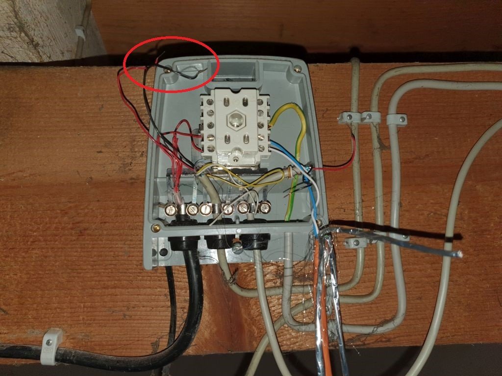

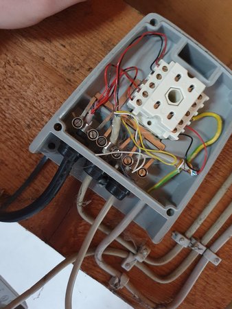

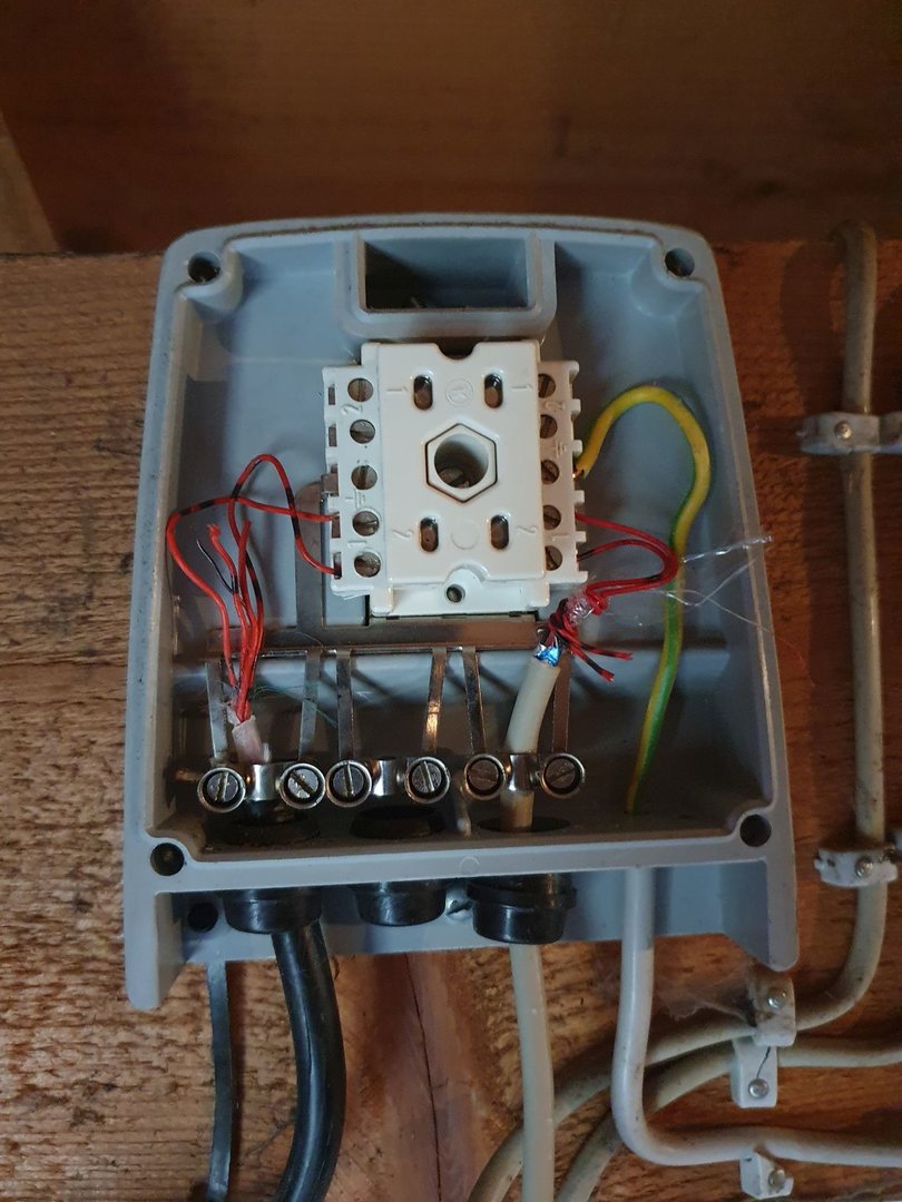

So sah mein APL vorher aus...
Beim Test mit einem CAT7 Verlegekabel
Und final mit einem J-2Y(ST)Y + bereinigt
Der Wechsel vom Das schlechteste Telefonkabel, das in Deutschland für Geld erhältlich ist zum J-2Y(ST)Y Kabel reduzierte meine angezeigte Leitungslänge um 27m bzw. von 371m auf 344m. Gleichzeitig stieg die Störabstandsmarge von 6 dB auf 9/10 dB. Wobei sich die tatsächliche Länge des Kabels nicht verändert hat, das waren und sind ca. 15 mtr. Danach waren die "fast täglichen" Resyncs bei meiner 7580 weg.
