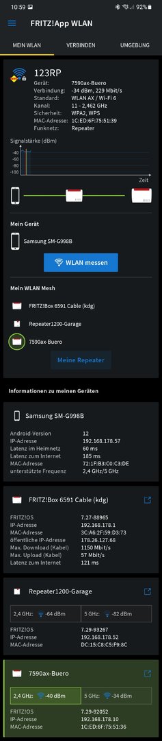

Aktuell bereue ich den Austausch meiner 7490 gegen die 7590 ax... Die Verbindung zum 1200er Repeater wird im 5 Ghz WLAN immer schlechter, obwohl sich nichts verändert hat, weder Standort noch Kanal (100).

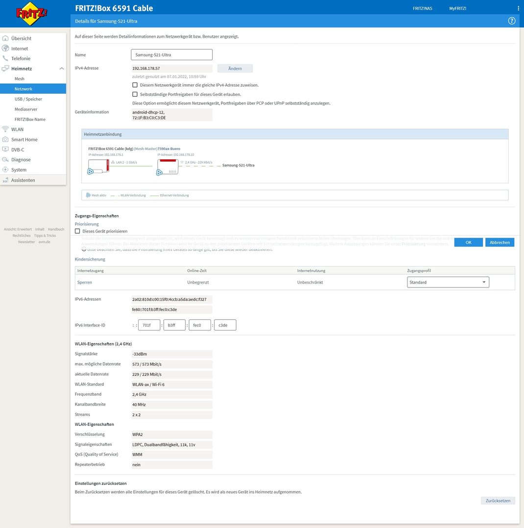

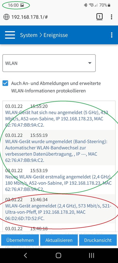

Wie weiter oben schon angesprochen, funktioniert das Bandsteering so gut wie überhaupt nicht. Mein S21u liegt einen Meter neben der 7590ax und ist im 2,4 Ghz WLAN eingebucht und macht seit einer Stunde keinerlei anstanden sich ins 5 Ghz WLAN zu bewegen.
Trotz besserer RSSI im 5 Ghz WLAN passiert hier leider nichts...

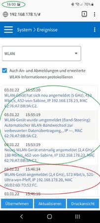

das könnte zum Energiesparen dienen.
Starte auf dem S21u mal einen größeren Download, dann sollte es von der FritzBox ins 5GHz Netz geschoben werden?
Einen größeren Download habe ich noch nicht gestartet, aber 5x hintereinander einen DSL Speedtest, hat aber auch Samsung oder AVM nicht interessiert.. Werde das aber mal testen.

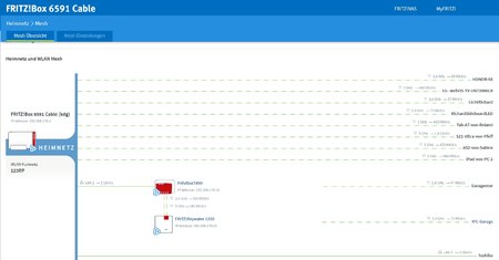

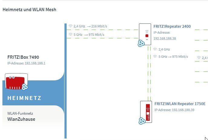

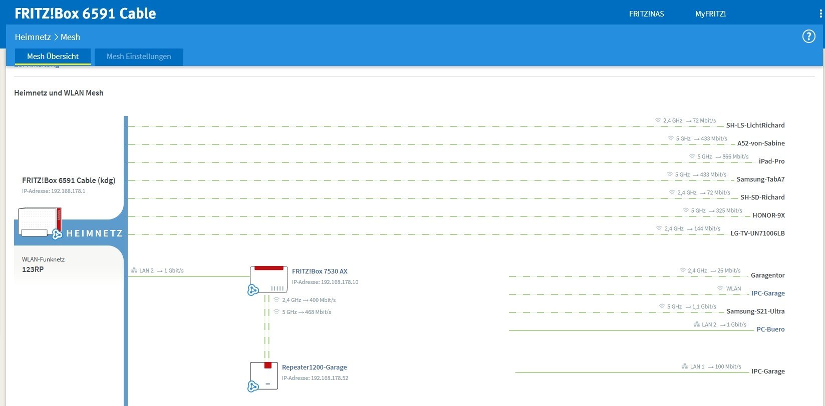

Bei mir läuft mein Wlan-System auch nach dem Update auf die 7.29 fehlerfrei:
Erdgeschoss die Fritzbox 7490 als Mesh-Master, 1.Etage der 2400 Repeater, 2. Etage der1750 Repeater von dem 2400 er
gespeist. Alle Geräte mit der 7.29 Firmware und im Mesh. Verbindung 2400 zu 1750 völlig normal mit 2,4 GHZ und 5 GHZ.
Handy S21 5G verbindet sich je nach Signalstärke entweder mit dem 2,4 GHZ Band oder dem 5 GHZ Band...

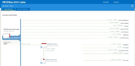

Eigentlich wollte ich mir für das Büro eine 7530 ax zulegen, leider war diese bei MM vor Ort nicht verfügbar und deshalb hatte ich zu 7590 ax gegriffen. Ist hald so, wenn man gleich was haben will und nicht abwarten kann/will 🙄

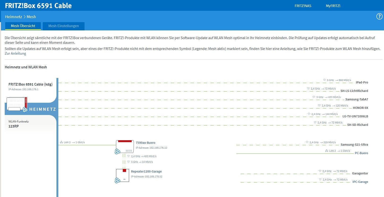

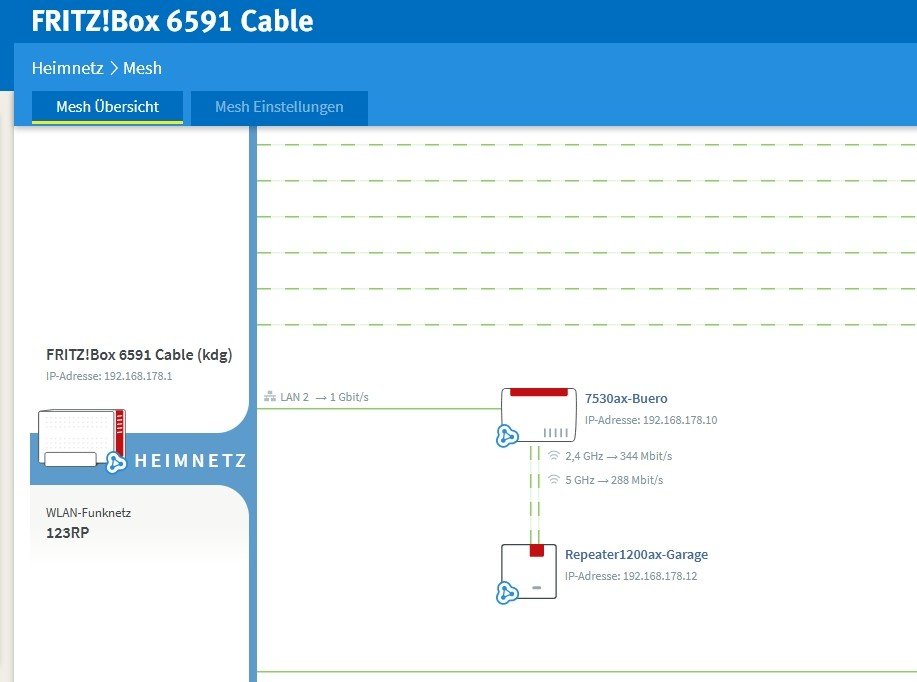

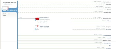

Da sich die 7590 ax anscheinend nicht wirklich mit dem 1200er vertragen hat, habe ich mir kurzerhand noch eine 7530 ax gekauft und die 7590 ax wieder ersetzt.
Ehrlich gesagt, hatte ich dabei kein gutes Gefühl, da ich vor einem halben Jahr schon einmal eine 7530 ax hatte, die meine 7580 auf der Hofstelle ersetzen sollte.
Die habe ich aber nach einem halben Tag wieder abgebaut, da die WLAN Ausleuchtung unter aller Kanone war. Anders gesagt, die 7580 deckt das komplette Haus ab - mit Garage 4 Etagen. Mit viel Zuspruch schaffte die 7530 ax, 1/3 davon.
Aber aktuell ist es anders, da es hier nur um einen Raum (Büro)handelt, wobei eine Etage tiefer der 1200er Repeater in der Garage sitzt.
Nach der Inbetriebnahme war ich sehr positiv überrascht...
So habe ich mir das auch vorgestellt. Box hängt an der Wand, genau da wo vorher die 7490 bzw. 7590 ax war. Nur musste ich wieder ein neues Loch bohren um die 7530 ax aufzuhängen.

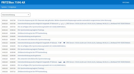

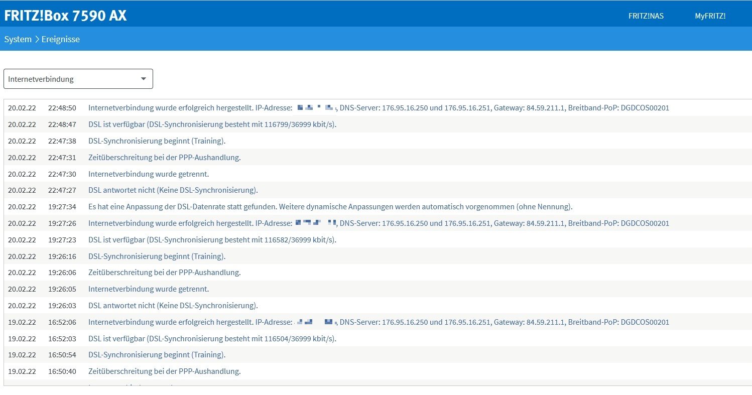

Hat die Telekom da manuell eingegriffen, oder hat der ASSIA bei dir zugeschlagen und die Synchronisierung runtergeregelt, um die Störabstandsmarge bzw. Rauschabstand zu erhöhen? Das sollte sich aber nach ein paar Wochen wieder einpegeln.
Wobei mich aktuell nichts mehr wundert.... Meine 7590 ax auf der Hofstelle synchronisiert mehrmals pro Woche, teilweise mehrmals täglich. Dann kam die ASSIA Meldung (letzter Eintrag oben).
Der Regler für die Störsicherheit steht auf mittig, von mir manuell ausgeführt, um den resyncs entgegenzuwirken. 18 Februar
Einen Tag später, ein Resync, meine Einstellungen werden ignoriert und die Box verbindet sich wieder mit Vollgas.
Wieder einen Tag später, erneuter Resync + schnellerer Verbindung, da hat dann ASSIA zugeschlagen.
3 Stunden später, wieder ein Resync und anstatt den Datendurchsatz zu verringern, gab es noch eine kleine Schippe drauf.
Alles total unlogisch.

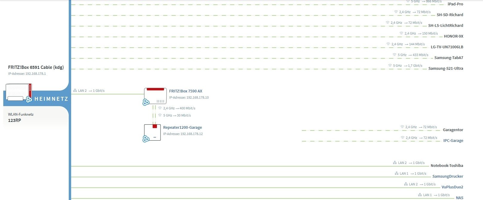

Bis ich irgendwann auf die Idee kam, bei mir Zuhause eine betagte 7490 Client Box gegen eine 7590 ax zu tauschen... Das war der erste Fehler.
Damit kam ich im 5 Ghz Bereich nur noch ganz schlecht ein Stockwerk tiefer an einen 1200 er Repeater in der Garage.
Siehe - hier Fritz Repeater 2400 + Samsung S10 = Geschwindigkeitsprobleme
Dann hatte ich eine 7530 ax gekauft und die 7590 ax wieder abgebaut und die Verbindung zu Garage war besser als vorher - siehe hier - Fritz Repeater 2400 + Samsung S10 = Geschwindigkeitsprobleme
Das war übrigens mein zweiter Fehler. Der dritte war, ich hatte den 1200er Repeater in der Garage gegen einen 1200er ax getauscht - wer braucht schon ax in der Garage?!? Und die Datenrate viel wieder....

Noch ein kleines Update zur 7590 ax auf der Hofstelle.
Ein Techniker hat mich ohne mein Wissen, oder dass ich eine Störung gemeldet hatte auf eine andere Linecard gesetzt bzw. wurde diese evtl. ausgetauscht. Das erkenne ich an der Adtran Broadcom: Version 11.4.33 - vorher , Version 12.4.127
Die beiden FW Versionen sind ungefähr gleich alt, nur die 11.4.33 ist für die "ältere" Hardware.
Seit diesem Zeitpunkt gibt es keine angezeigten Fehler mehr in der Fritte und auch die Resync´s sind weg - läuft seit über zwei Wochen absolut stabil. Es gab zwar Einbußen im DL - vorher 116 Mbit/s, jetzt 111 Mbit/s, aber bei einem 100/40 Vertrag, noch mehr als genug.
Zeitgleich gibt es auch keine Probleme mehr im WLAN, alle stationären Clients bleiben mit dem für sich am stärksten AP verbunden.
Ich habe keine Ahnung, wie diese beiden Sachen zusammenhängen, nur das seit dem switch der Linecard auch die WLAN Probleme Geschichte sind.
