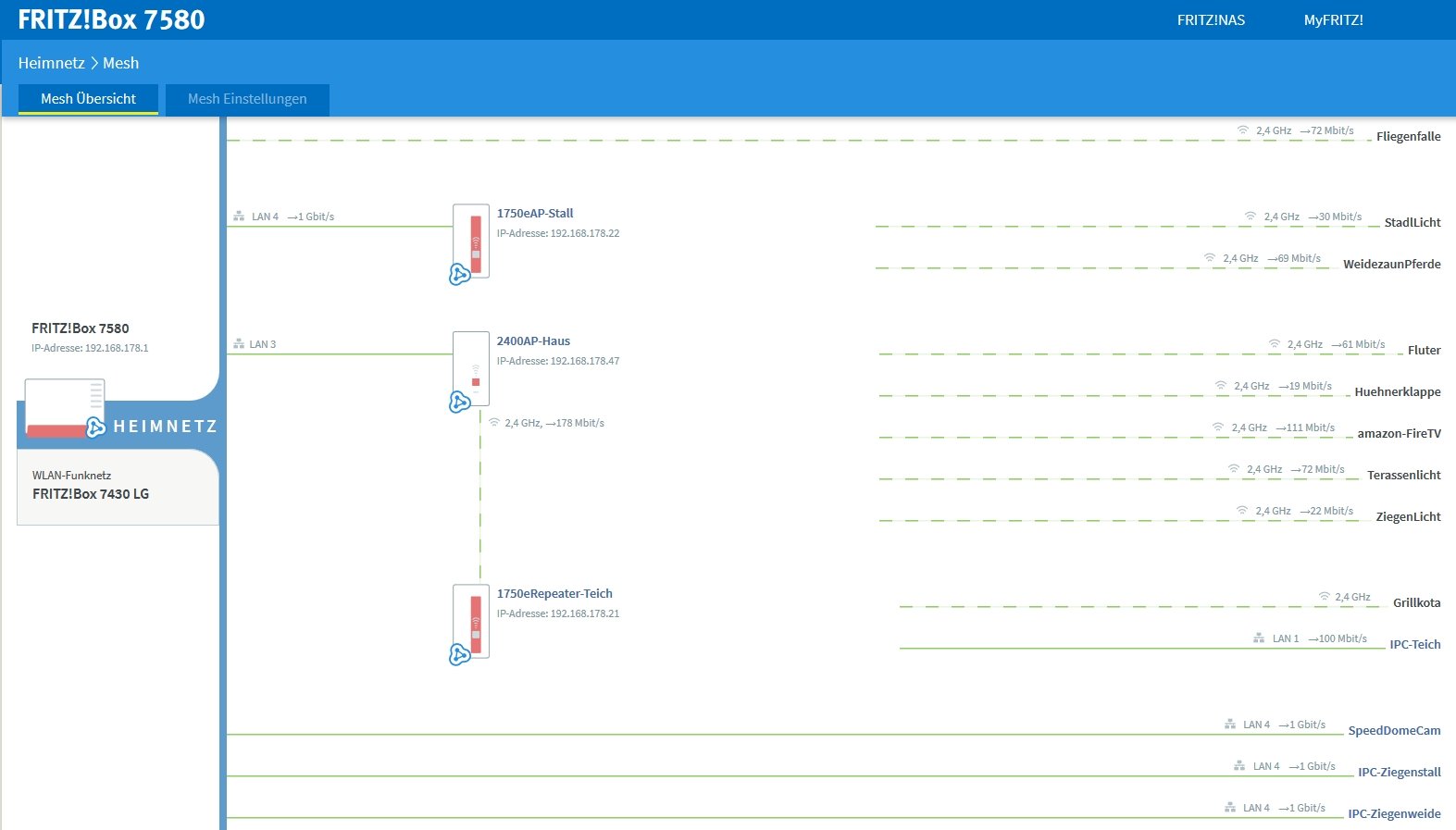

da das letzte Gewitter meine 7490, die mir als AP diente, abrauchen ließ, habe ich heute einen 2400 Repeater al neuen AP verbaut.
Als Router dient mir eine 7580 mit 7.12, dazu 1x Repeater 1750e (WLAN Bridge) mit 7.12, 1x AP 1750e (LAN Bridge) mit 7.12 und der neue AP 2400 (LAN Bridge) mit 7.20. Mesh und AP Steering ist aktiv....
Bis jetzt konnte ich nichts negatives festellen und das Netz läuft gut. War heute schon drauf und dran die Labor 7.20 auf die 7580 zu spielen, konnte mich aber beherrschen und warte auf die Finale Version.

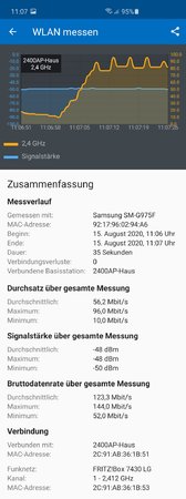

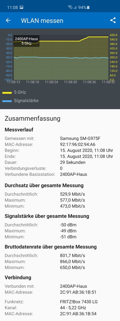

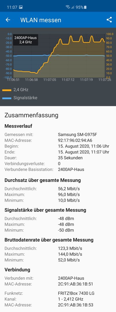

Screenshot_20200815-110741_FRITZ!AppWLAN.jpgScreenshot_20200815-110846_FRITZ!AppWLAN.jpg

Kann ich gerne machen...
2.4 Ghz mach in der Kombination Samsung und AVM immer Probleme, vor allem wenn BT am S10+ eingeschaltet ist. Mit dem 5Ghz Wlan hatte ich noch nie Probleme... Schau mal in den WLAN Thread, da findest du seitenweise Beiträge mit Protokolle, Bilder und Videos von mir.

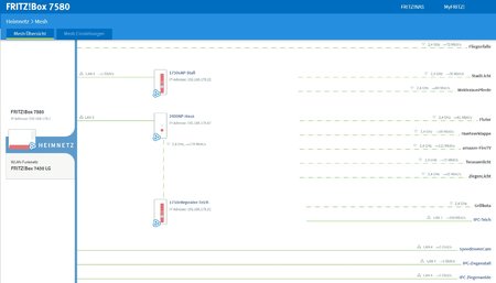

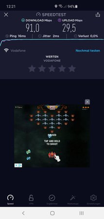

Bitteschön...
Aber nicht vergessen, meine 7580 läuft noch mit 7.12, nur der 2400er hat die 7.20.
Reaktionen: Schinkenhörnchen
@Huawei-Thomas Kannst du mal die App - Speedtest von Ookla drüber laufen lassen. Die FritzWLAN-App ist ziemlich unzuverlässig geworden. Habe da, egal mit welcher FW-Version und welchem Client oft unplausible Ergebnisse.
Wobei bei dir auch nur 300 MBit/s von 550 möglichen anzukommen scheinen, oder lese ich das falsch? Mit der Ookla-App sieht man auch gut, ob der Download während der Messzeit einbricht.

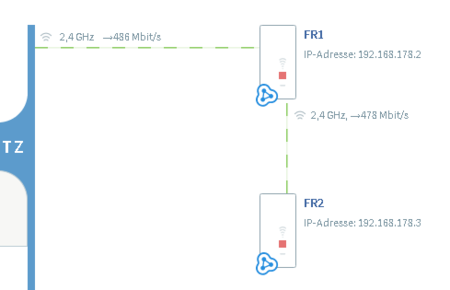

Zum Vergleich die Firmware 7.12 auf drei Geräten im Mesh
7590 +2x 2400 im 2,4GHz Band
FB Keller, FR1 Erdgeschoss, FR2 OG
Haus mit 2x Stahlbetondecke
Bearbeitet von: hagex - Grund: Bild verkleinert. Gruß von hagex
