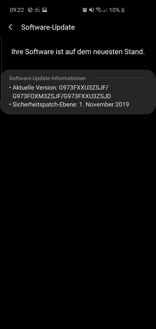

Hallo, ich habe an dem Beta Programm von Samsung teilgenommen gehabt und seit dem 27. Oktober kein Update mehr gehabt. Auch beim Neustart des Smartphones kommt immer eine Warnung, dass es nur eine Testversion ist. Auch die Sicherheitspatchebene ist vom 1. November.
Sollte das offizielle Update auf Android 10 nicht schon längst für alle S10er raus sein? Oder muss ich noch weiter warten?
Bei > Software-Update steht auch nur "Ihre Software ist auf dem neuesten Stand"
mach mal Screenshot davon.

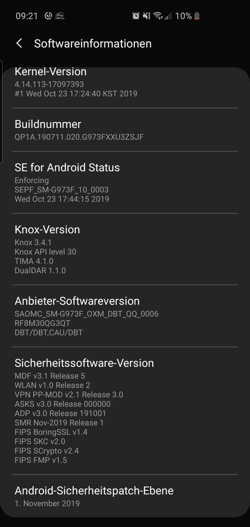

zusätzlich noch einen von
Einstellungen - Telefoninfo - Softwareinformationen - Dienstanbieter SW...

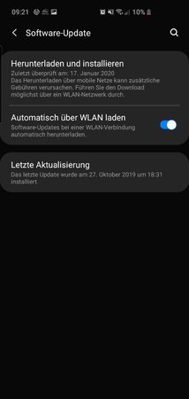

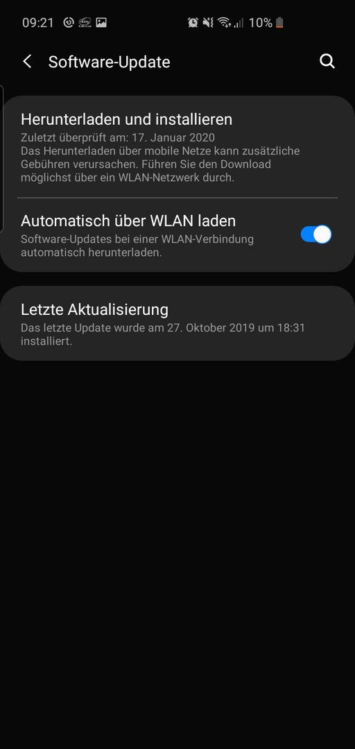

Hab es gerade an der Firmware vom TE gesehen OXM (Multi CSC).

Ok hab dein Problem gefunden.
Du bist auf Beta 2 und hast nie ein Update gemacht!
Warum?!
Samsung stoppt immer kurz nach Verteilung der finalen Version die Verteilung der Beta Updates.
Dir bleibt bloß das Flashen mit Odin.
AP, BL, CP und HOME_CSC_OXM.

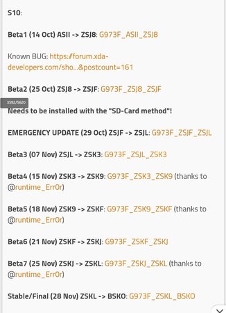

Du hast Recht es geht nur wenn man die Beta Updates macht und ich sehe bei dir Beta7.
Also geht nur Odin Home CSC.
Reaktionen: M--G und JedoNel
Reaktionen: M--G, JedoNel und Astronaut2018
