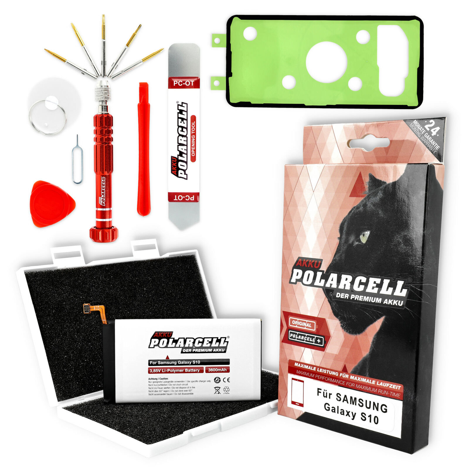

xda007 schrieb:
dass ein neuer Akku mit ca. 80 € noch sinnvoll wäre,
Hier ein komplettest, sogar von Polarcell (Sind sehr gut) für ca 20.-
Der Austausch ist selbsterklärend.👍
www.ebay.de/itm/333952604093
