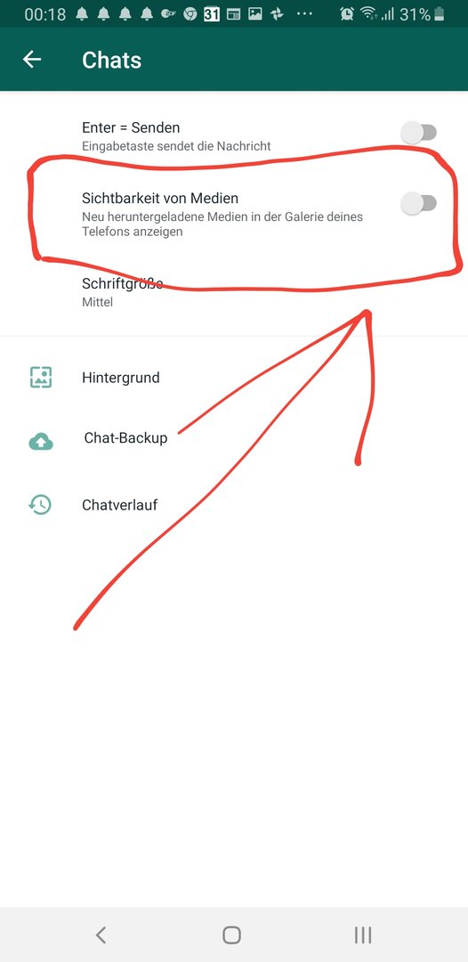

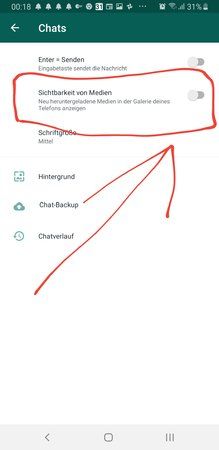

@Konfusius3000
Ist das bei dir aktiv?
@Konfusius3000
Wenn du die Bilder in WhatsApp siehst werden sie auch geladen, das "bei Roaming" kannst du alles wieder deaktivieren.

ja Sichtbarkeit von Medien ist bei mir aktiv

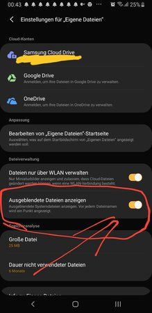

Wenn ich bei Eigene Dateien schaue unter "Whatsapp -> Media -> WhatsApp Images" da finde ich auf jeden Fall die letzten Bilder die ich bekommen habe und zum Test geschickt habe. In der Galerie tauchen sie allerdings immer noch nicht auf. Eine .nomedia Datei konnte ich nicht finden.
Siehst du, wegen dem "." am Anfang auch nur, wenn diese Option aktiviert ist.
