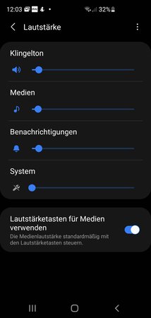

@Willowy sicher, dass du die richtige Lautstärke umgestellt hast?
Pagnol schrieb:
Wie sie sieht es da aus: Einstellungen - Töne und Vibration - Lautstärke?
Davon am besten ein Screenshot @Willowy
Hi, ja, bin sicher 🙂
So ist es gefühlt auf voller Lautstärke.
