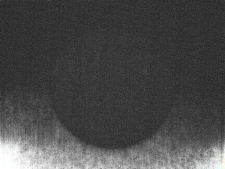

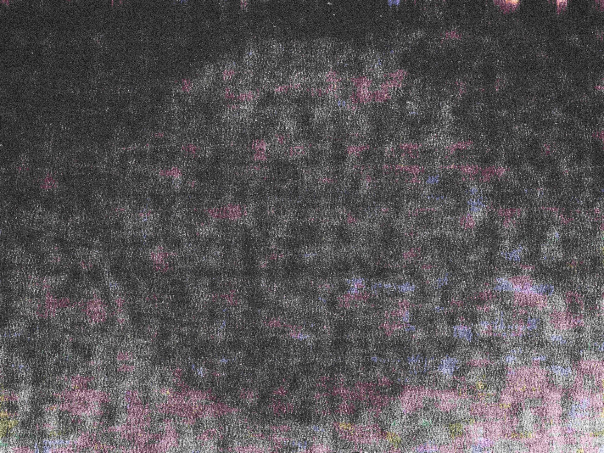

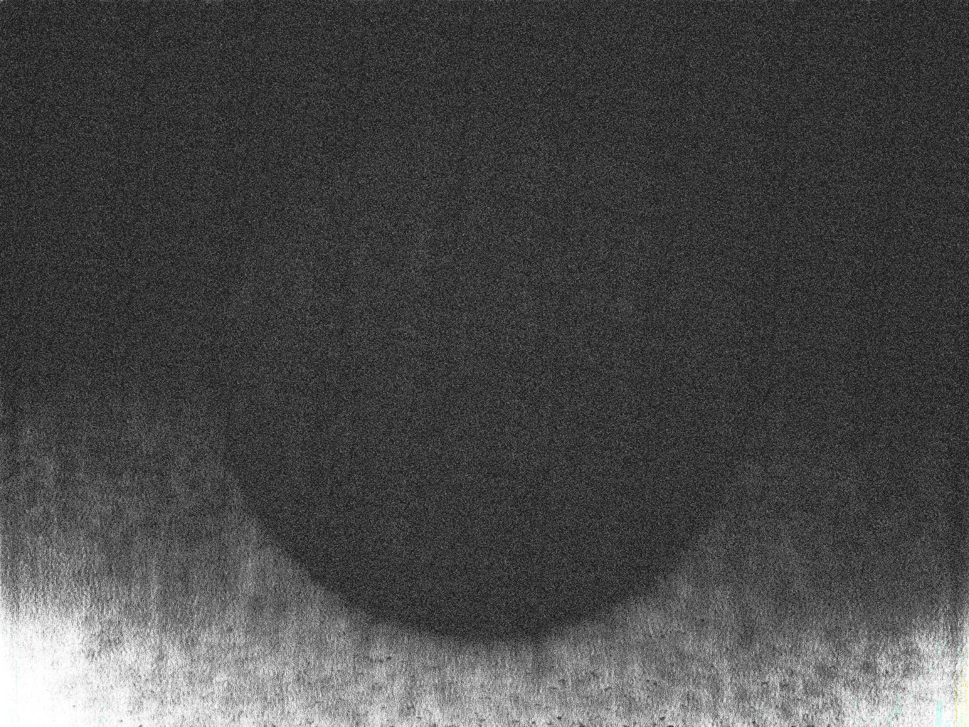

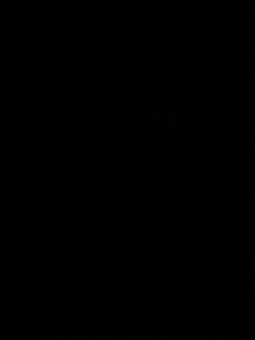

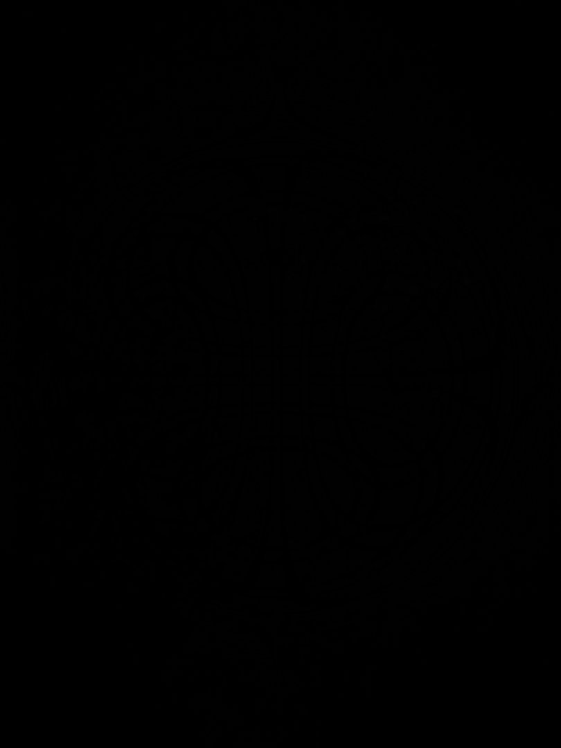

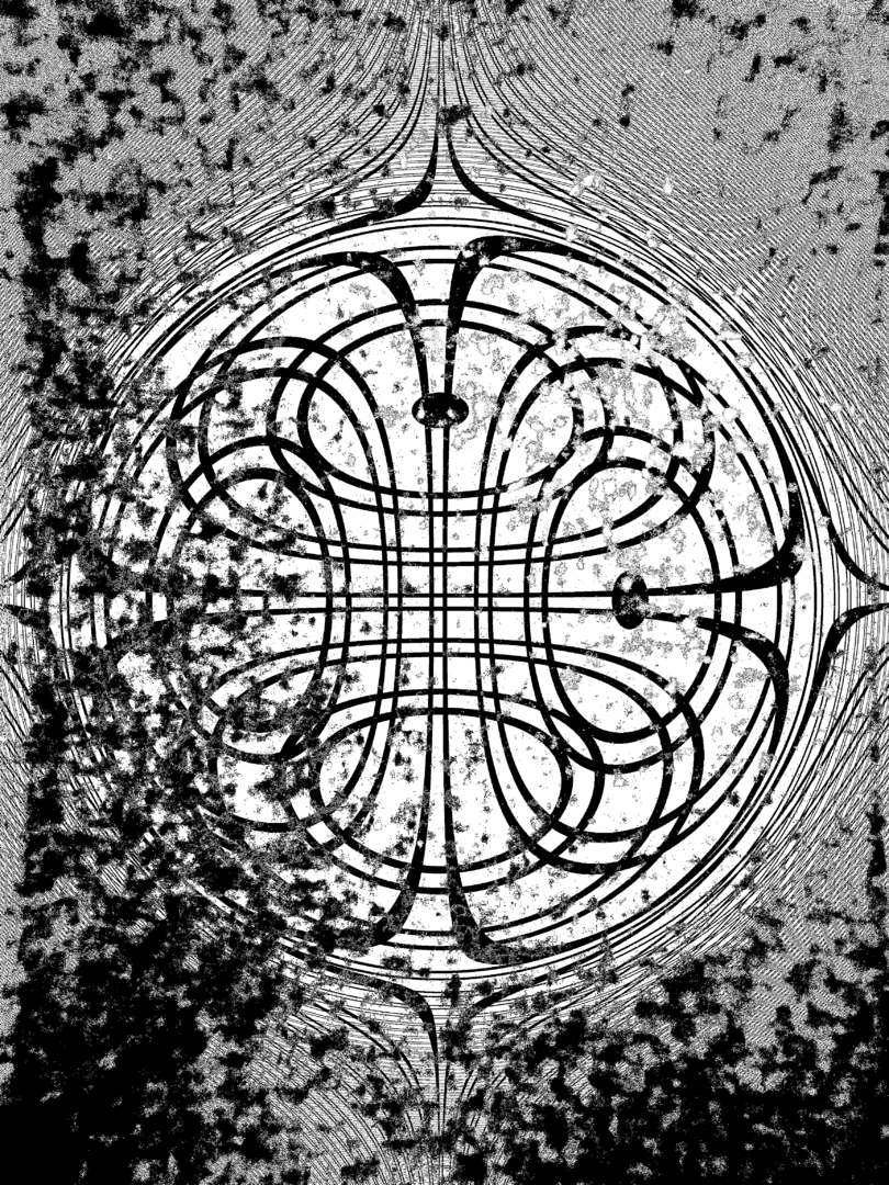

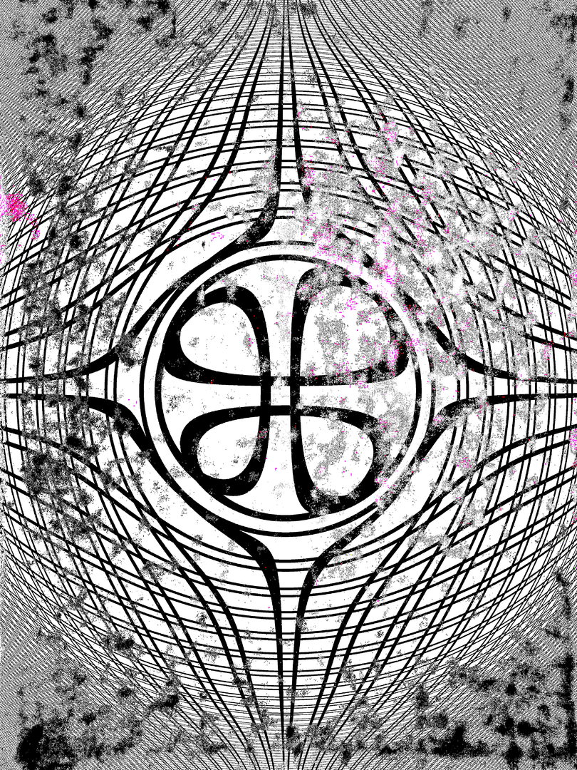

Uff, geschafft. Hier das Resultat meiner nächtlichen Tätigkeit (es muss schon recht dunkel sein!).
Motiv: Eine gleichmässig graue Fläche (die gute alte Kodak-Grautafel) aus ca. 15-20 cm Distanz. Die Grautafel ist ca. A4 gross und muss das ganze Bildfeld ausfüllen. Kameramodus: Nacht; Brennweite/Objektiv: "0,5x" (also Weitwinkel).
Und hier nun zwei besonders gelungene Aufnahmen (nach der Bearbeitung auf dem PC):
Interessant ist der Unterschied zwischen den beiden Bilder. Eigentlich habe ich immer mit der Brennweiteneinstellung "0,5x" gearbeitet (1. Bild). Dann hat sich die Einstellung durch versehentliche Berührung auf "0,6x" geändert. Das gab dann das Muster des zweiten Bildes.
Es ist eigentlich unheimlich. Da fotografiert man bei fast völliger Dunkelheit eine ebene Fläche ohne jede Struktur (also eigentlich ein "Nichts"...). Als Resultat erhält man erstmal (wenig überraschend) einfach ein schwarzes Bild. Und dann hat man bei entsprechender Bearbeitung plötzlich diese Struktur auf dem Bildschirm. Schon fast irgendwie gruselig. 😳
Im Moment ist mir der Sinn der Sache völlig unklar.

Hier für experimentierfreudige User noch die Original-Dateien:
Wer sich mit eigenen Aufnahmen überzeuge möchte:
Um den Effekt zu erzeugen, muss die Fläche absolut homogen sein. Dann muss auch die Beleuchtung möglichst gleichmässig sein (was bei einer kleinen Fläche wesentlich einfacher gelingt). Es muss ein Bild entstehen, bei dem möglichst alle Pixel die Helligkeitsstufe 1 oder 2 haben! (eigentlich fast gar kein Bild ...).
Bei der nachfolgenden Bildbearbeitung dann einfach in der Histogramm-Einstellung den rechten Regler fast ganz nach links ziehen. Je nach Programm kommt man auch mit der Funktion "Schattenaufhellung" zum Ziel.
maik005 schrieb:
also hat die Ultra Weitwinkel Kamera ein anderes Muster als die Weitwinkelkamera.
Nein! Wenn man die Einstellung durchwischt, wird von 0,5x - 0,9x die Ultra-Weitwinkelkamera verwendet. Erst von 0,9x auf 1x erfolgt (gut sichtbar) der Wechsel der Kamera auf Weitwinkel.
Mit der Weitwinkelkamera (1x) konnte ich den mysteriösen Effekt nicht erzeugen.
Die Normalkamera (2x) habe ich nicht getestet. Unterhalb einer bestimmten Helligkeit macht die ja ohnehin nicht mehr mit.
du hast recht.
Die Weitwinkelkamera kann ja erst ab 1x und höher funktionieren.
0,6-0,9x ist dann nur Zoom der Ultra-Weitwinkelkamera.
Mit Snapseed auf dem Smartphone bei der Feinabstimmung die Schatten auf +100, dann sehe ich das Muster in deinen Bildern.
Eben einmal eine Testaufnahme im Nachtmodus mit dem S20FE 5G, kein Muster sichtbar.
Also hat es höchstwahrscheinlich was mit einem der Fotosensoren zu tun.

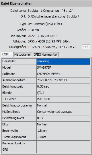

DerKomtur schrieb:
Bei den Strukturfotos fehlen wieder die Kameradaten.
Die EXIF-Daten werden offenbar beim Hochladen ins Forum gelöscht. Aber bitte, hier sind sie:
Belichtungsprogramm: "Normal" ist allerdings nicht korrekt. Es war "Nacht"
Reaktionen: Skyhigh
@Pagnol
könntest die Fotos als ZIP komprimieren und hier als Anhang hochladen, dann sollten die Daten komplett original bleiben.
"Nacht" gibts da ja nicht.

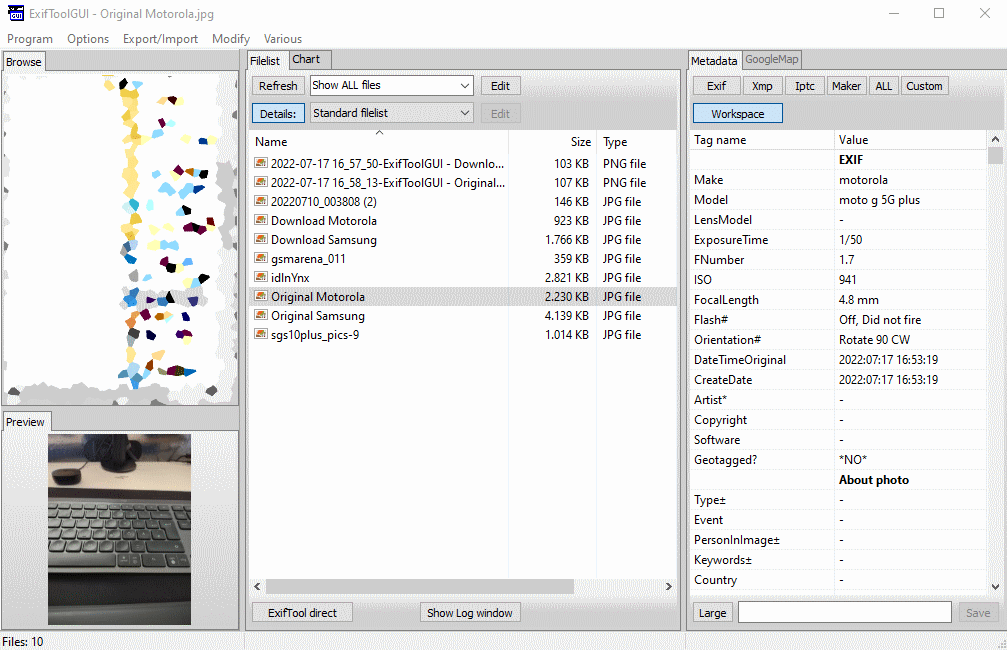

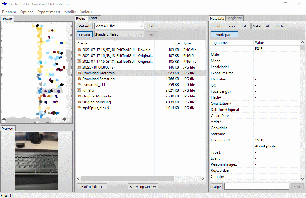

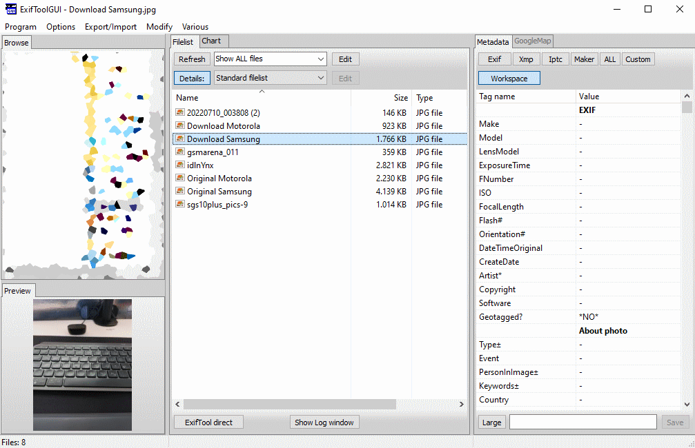

OT START:
DerKomtur schrieb:
Die Kameradaten (EXIF) werden beim Anhang nicht grundsätzlich gelöscht
Ist mir hier im Forum aber auch schon aufgefallen. Die Exif Daten sind selten bis nie dabei wenn ich Bilder hoch und danach wieder Herunterlade.
Auch das die Files unterschiedlich Groß sind, kann ich mir nicht erklären. Komprimiert die Foren Software die Bilder?
Sind 1:1 das selbe Quellfile. Nur eben einmal über das Forum Hoch und über den Browser wieder Heruntergeladen

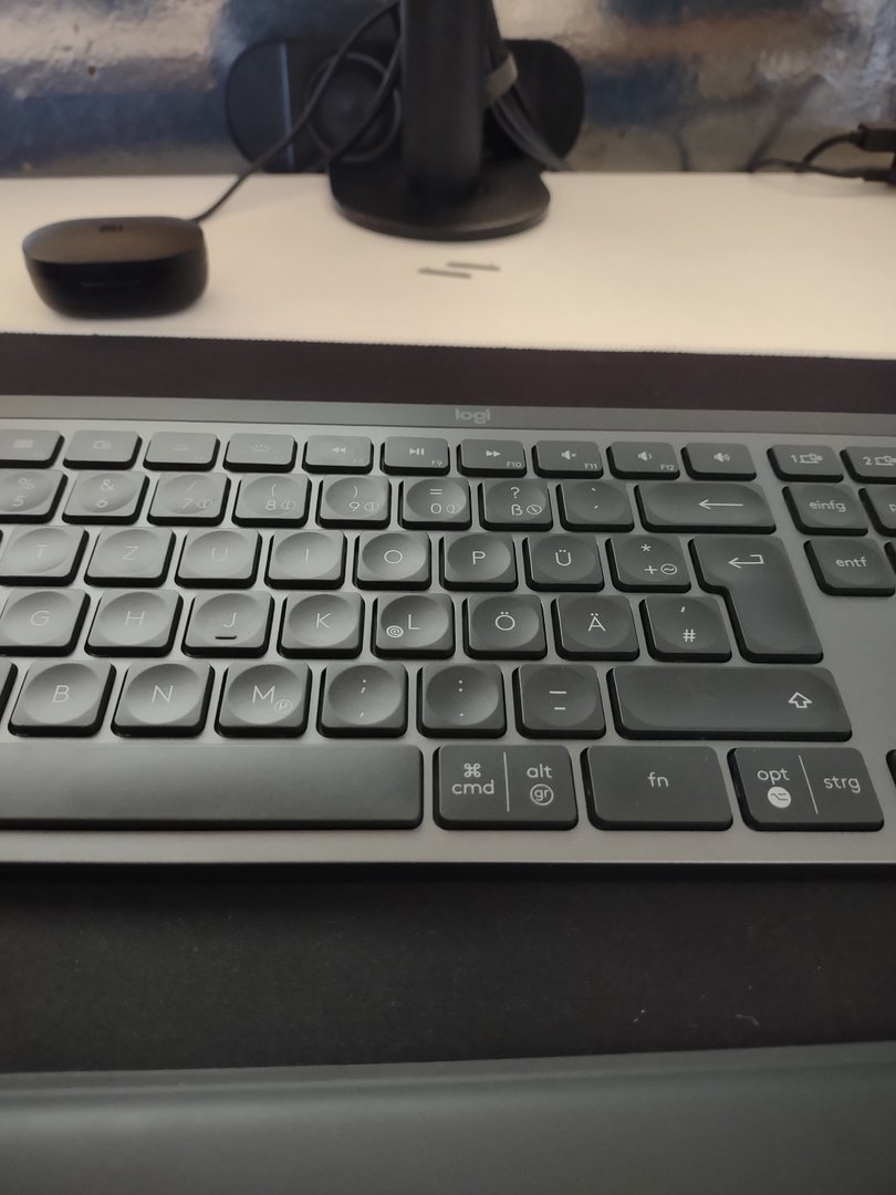

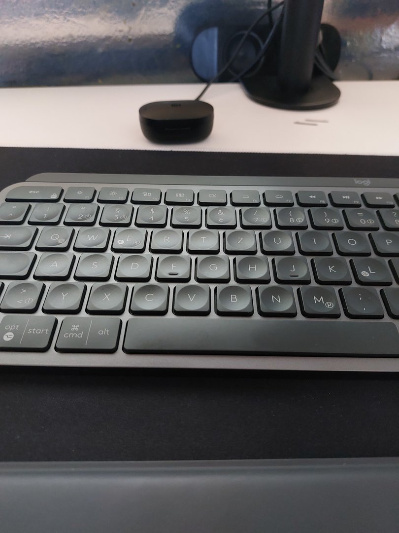

Test:
EXIF:
Motorola Original+Download:
2022-07-17 16_58_31-ExifToolGUI - Original Motorola.jpg.png 2022-07-17 16_58_47-ExifToolGUI - Download Motorola.jpg.png
Samsung Original+Download:
2022-07-17 16_58_13-ExifToolGUI - Original Samsung.jpg.png 2022-07-17 16_57_50-ExifToolGUI - Download Samsung.jpg.png
OT ENDE:

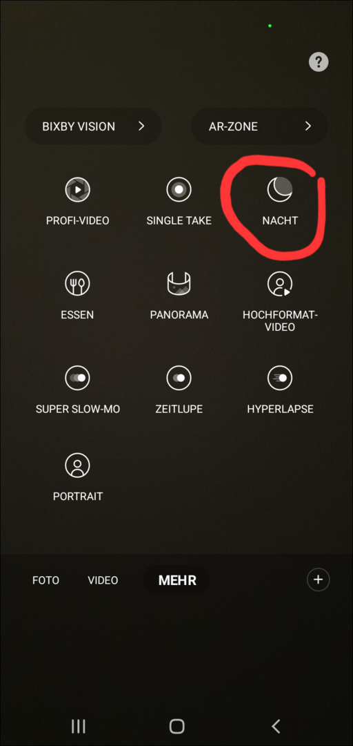

Problem dabei ist dann, dass es RAW nur im Pro-Modus gibt, nicht im Nachtmodus.
Die Muster kommen aber nur im Nachtmodus? @Pagnol @Thomas-271127
Ich konnte es jedenfalls bis jetzt nur im Nachtmodus finden.
Das würde dann jedenfalls auf einen Einfluss während der "KI-"Nachbearbeitung bzw Automatischen Optimierung/Stacking hinweisen.
