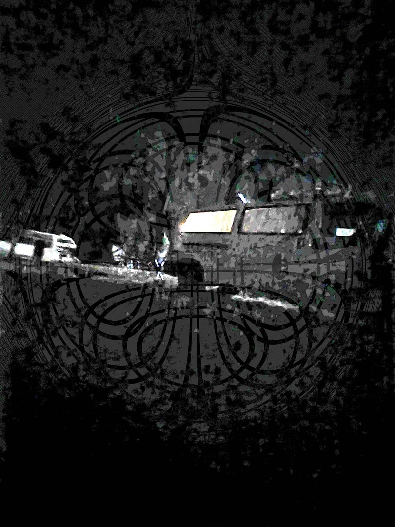

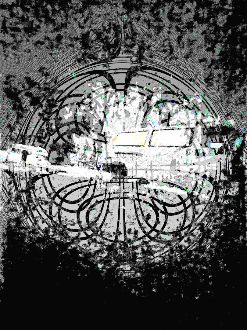

Ich habe letztens mit dem Samsung Galaxy S10 in der Nacht eine Aufnahme von 15 Sekunden gemacht und nachdem ich im nachhinein die helligkeit höher gestellt habe, kam ein Muster zum vorschein. Anbei ein Foto dazu, kann sich dieses Muster jemand mit einer reflexion oder korrektur der software erklären?

Egal was es ist, fotografier weiter so und verkauf die Bilder. 🤪
Der Effekt ist genial 👍

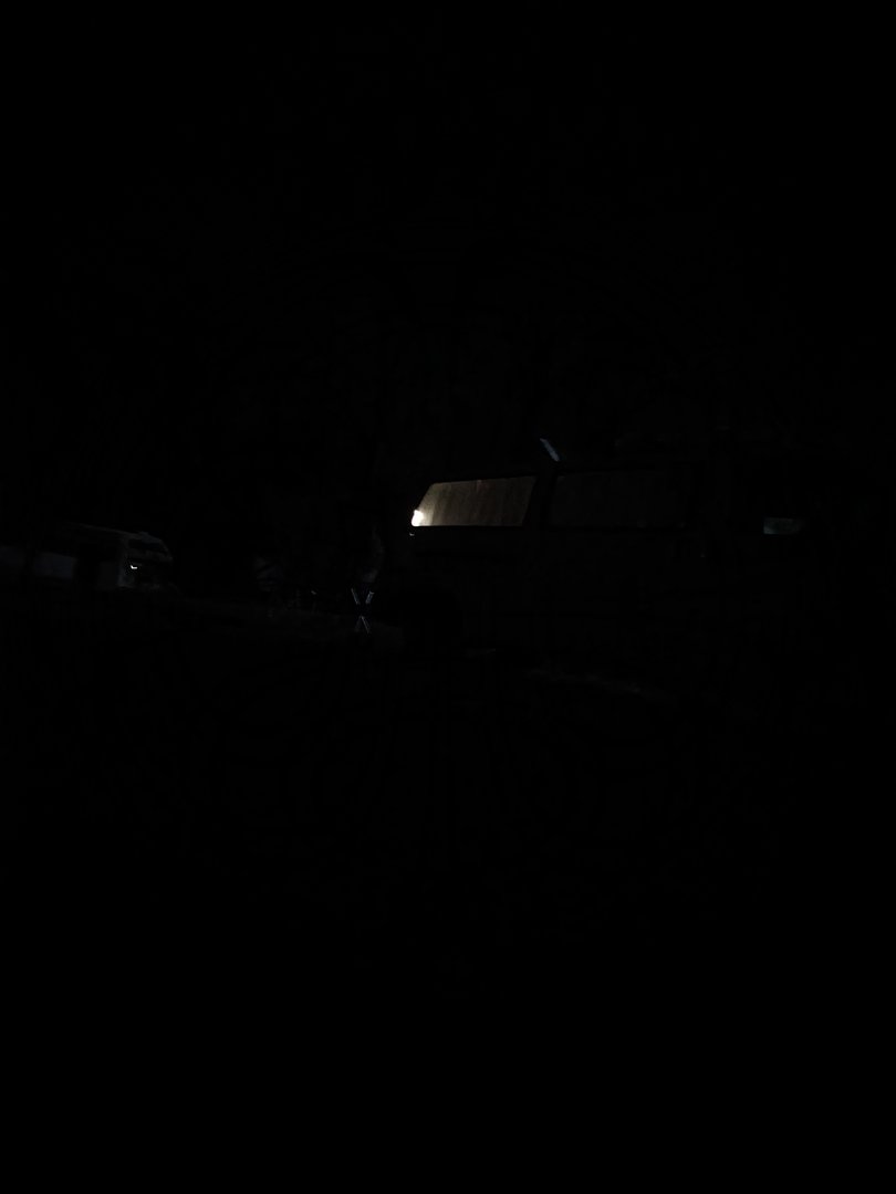

@hagex : hier das original:
Ich habe die Linien mal noch deutlicher herausgehoben. Ist tatsächlich sehr interessant ... 🧐 😳
Die Linien sind auf den Pixel scharf. Das kann also nichts optisches sein. Sowas schafft nur Software. Oder die Struktur ist auf dem Sensor. Wenn ja wozu?

Verschwörungstheorie:
Eine Art Guilloche-Figur, die in jedes Bild eingefügt wird und die Herkunft des Bildes verrät? 😵

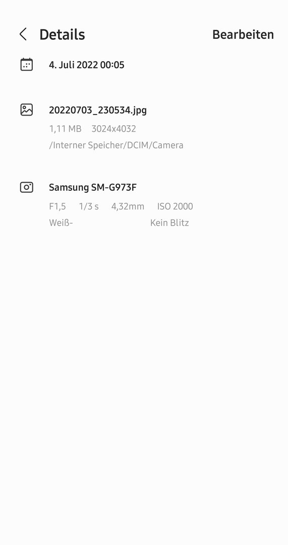

Hm..das heißt es könnte sein, das bei gewissen aufnahme einstellungen ein software "fehler" auftritt oder?
Habe schon öfter probiert es nachzuahmen,bis dato ohne erfolg.
Anbei poste ich noch meine aufnahmeeinstellungen, die waren schon sehr extrem eingestellt.
@Pagnol : Also ich möchte nochmal klarstellen, ich habe nichts ins Bild reinkopiert. Mit so Blödsinningkeiten würde ich hier niemanden langweilen wollen. Deswegen poste ich dieses Bild auch hier und nicht in einer Esoterik Gruppe. Dort würde das Bild sicher gut ankommen :)

Noch etwas: Das erste, bearbeitete, Bild hat EXIF-Angaben, Das zweite, das "Originalbild" hat keine EXIF-Angaben.
Und: Die Brennweite, laut EXIF des bearbeiteten Bildes, betrug 1,8 mm. Gemäss Screenshot hingegen 4,32 mm.
Hast du das Bild etwa schon auf dem Phone bearbeitet?
Könntest du ev. das Original direkt von deinem Phone aus hier hochladen?

beim Screenshot hab ich mich scheinbar vertan,sorry. Also ich habe das Bild direkt am Handy bearbeitet und habe das Original auch am Handy. Ich lade hier noch einmal beide hoch. Exif Daten sollten dann bei beiden dabei sein.
(F2,2 1/3s 1,80mm ISO 1000)

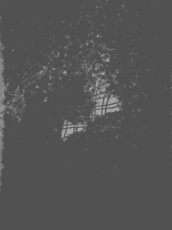

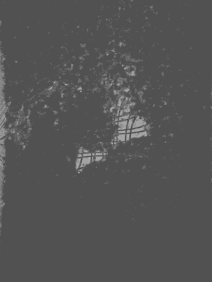

Habe den Fehler auch noch bei einem dritten Foto 2 Tage zuvor aufgenommen entdeckt- gleiche Einstellungen (20220708).

@Thomas-271127
Du hast uns verschwiegen, dass du die Aufnahme im Nachtmodus gemacht hast!
In diesem Modus wird das Muster immer eingefügt und ist offenbar notwendiger Teil dieses Modus.
Im Nachtmodus erstellt die Kamera mehrere Bilder kurz hintereinander und fügt sie anschliessend zu einem einzigen Bild zusammen. Dadurch kann das sonst unvermeidbare Rauschen drastisch reduziert werden. Ich nehme mal an, das Muster dient dazu, die einzelnen Bilder deckungsgleich auszurichten. Das Muster hat den Helligkeitswert 0 (von 255) während das tiefste Schwarz des eigentlichen Bildes den Wert 1 hat. Dadurch ist das Muster nur in den dunkelsten Schatten und bei gleichzeitig starker Aufsteilung des Kontrastes zu sehen. Aber offenbar reicht das für die Software, um die Bilder korrekt zusammenzufügen.
Ein minimster Beschnitt des Tonwertumfanges am unteren Ende um einen Wert bringt das Muster zum Verschwinden. Warum das nicht gleich in der Kamera gemacht wird, weiss ich nicht.
Das sind allerdings weitgehend nur Mutmassungen. Es könnte tatsächlich so sein, muss aber nicht unbedingt.

Ein Foto-Stacking mit mehreren Aufnahmen ist eine Möglichkeit, eine echte Langzeitbelichtung mit KI-Stabilisierung ist eine andere.
In beiden Fällen brauchts eigentlich nicht dieses "Muster"
Mein Tipp geht in Richtung unsichtbares Wasserzeichen.
Wenn man genau hinsieht, ist das Muster nicht völlig symmetrisch, sonst könnte es auch ein Moire-Effekt sein.
Und das Muster liegt nicht bei den weißen und schwarzenTeilen auf, nur auf den grauen, wenn man bei der verzerrten Farbpalette von grau sprechen kann ;-)
Das Muster hat bei einer Vergrößerung auch eine feinere Auflösung als die Aufnahme darunter.

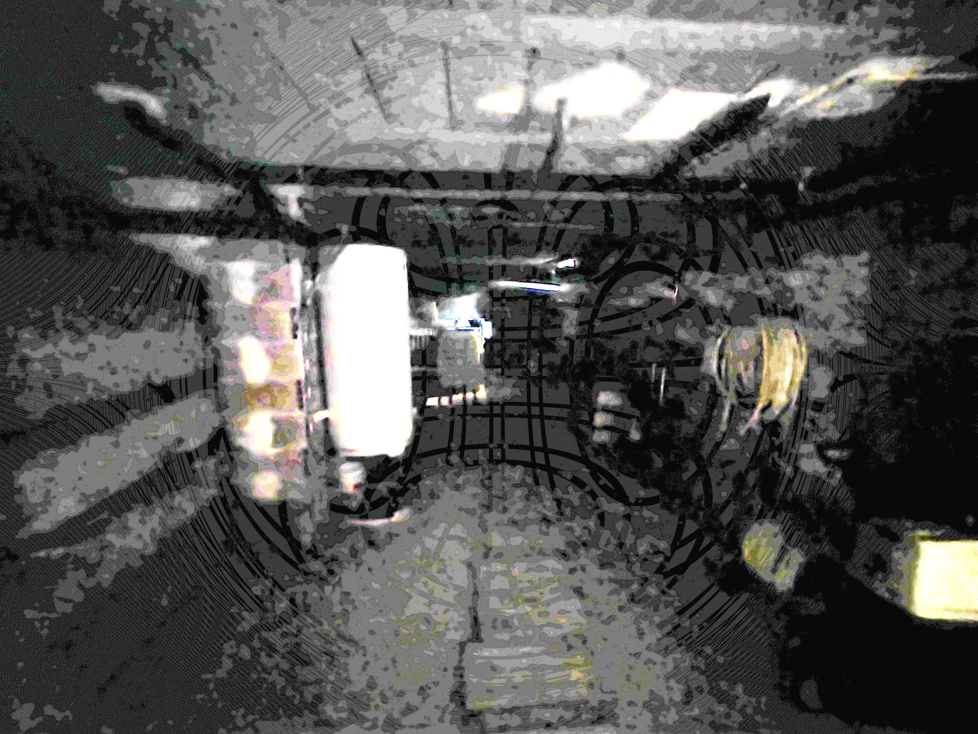

Es ist mir bereits gelungen, den Effekt zu reproduzieren. Ich bin aber mit der Darstellung noch nicht ganz zufrieden.
Bis jetzt hab ich es nur beim Weitwinkel-Objektiv feststellen können. Ich bin aber noch dran ...

Für ein Moiré sind die Figuren viel zu scharf begrenzt.
hagex schrieb:
Schutzglas ist keines über der Kamera?
Irgend etwas so nah vor der Linse kann unmöglich so scharf abgebildet werden.

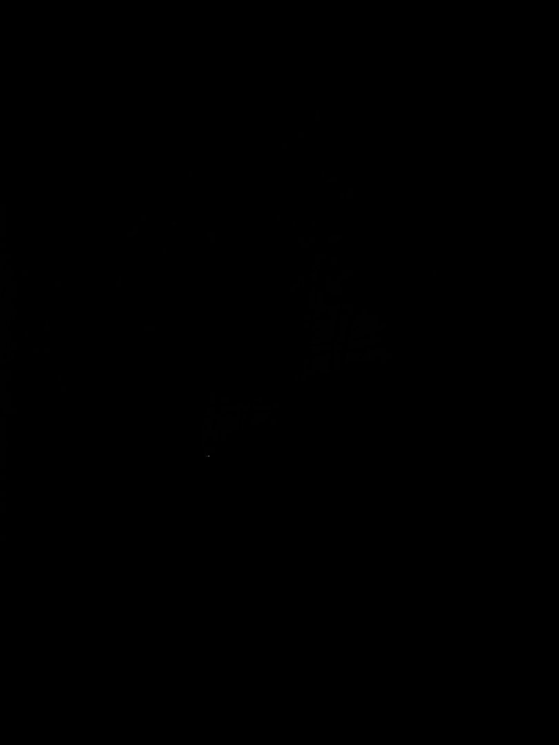

Ich bin mal in den Keller gegangen ... (Ist bei der momentanen Hitze nicht die dümmste Idee 😥)
Mit dem Foto-Editor von Samsung kriegt man den Kontrast nicht so weit hochgezogen. Mit einem durchschnittlichen Bildbearbeitungs-Programm hingegen schon.
Das Problem: Man müsste ein Bild hinkriegen, dessen Tonwertumfang über die ganze Bildfläche in den untersten 4- 5 Helligkeitsstufen liegt (bezogen auf 255 Stufen)!
Hier mal ein vorläufiges Resultat:
Erinnert mich an irgendwelche Feldlinien!
