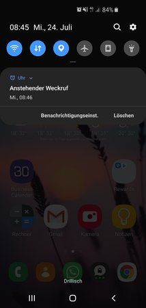

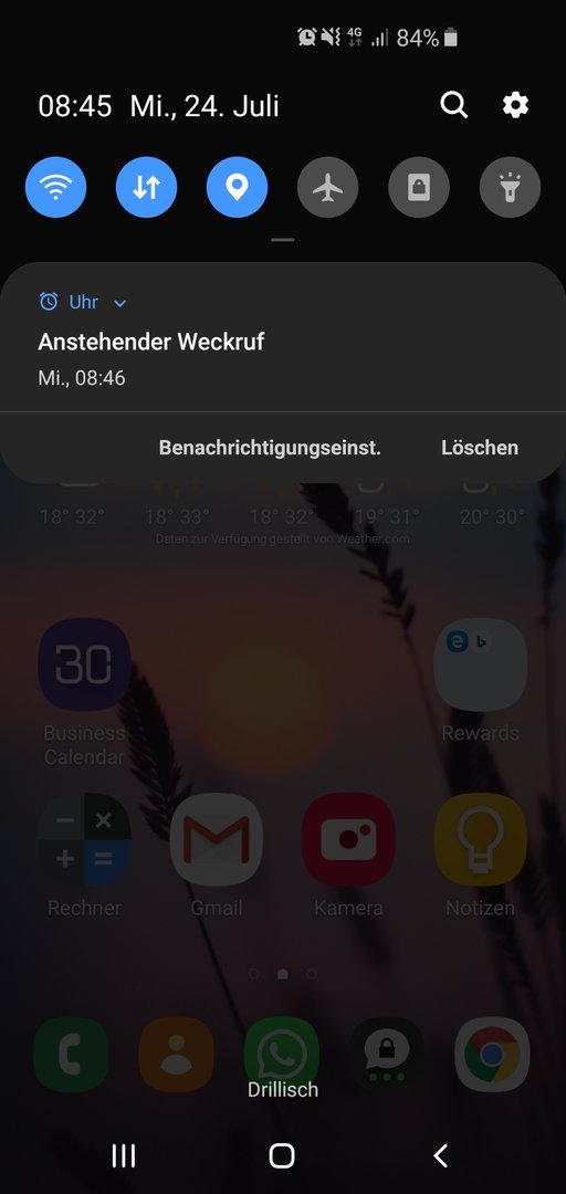

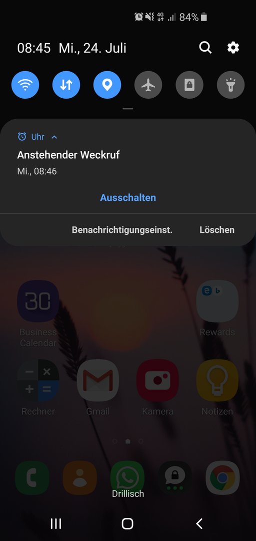

Hi. Ich habe folgendes "Problem". Ich komme von einem Android 6 Gerät und da war ich es gewohnt, dass die Benachrichtigungen immer vollständig angezeigt wurden. Jetzt ist es so, dass man die Benachrichtigungen immer "Aufklappen" muss. Gibt es da eine Möglichkeit, die Benachrichtigungen standardmäßig aufgeklappt anzeigen zu lassen? Ich habe 2 Screenshots angehangen, damit kann man sich das Problem sicherlich besser vorstellen. Beim Wecker soll z. B. immer die Ausschalten Schaltfläche angezeigt werden.
