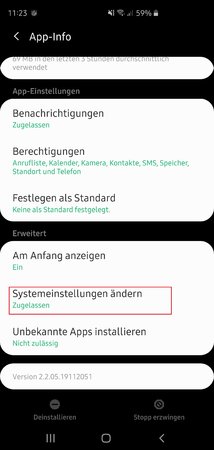

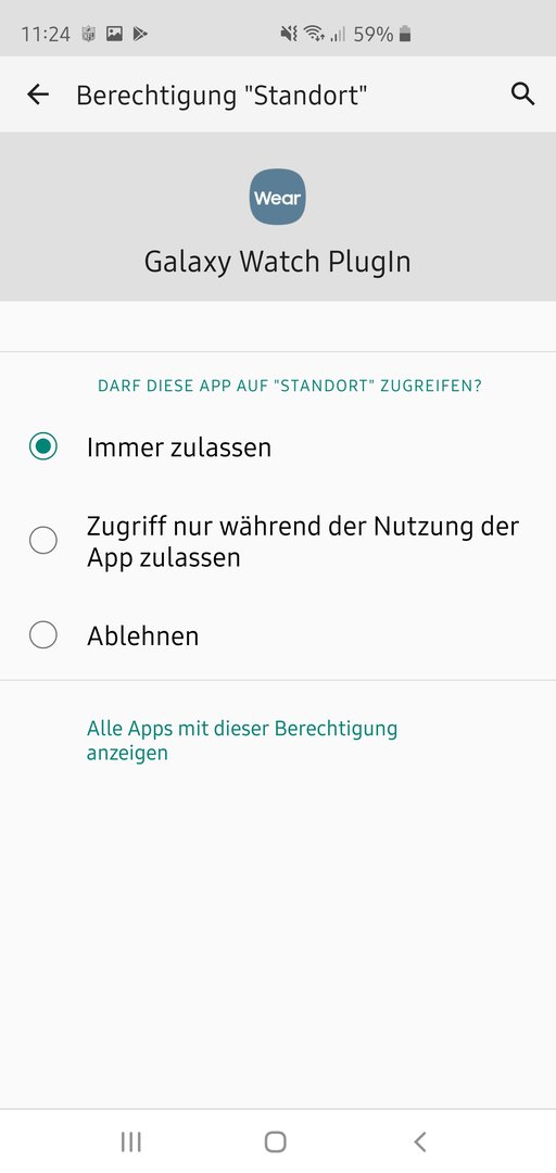

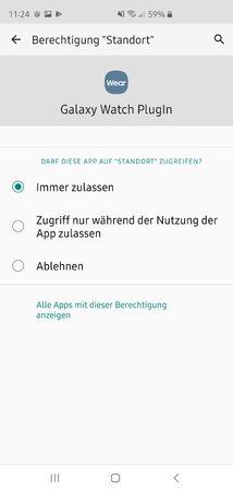

Was ist denn hier (screenshots) eingestellt?
Generell ist es bei den Gear/Galaxy Watch Geräten so, dass sie das GPS des Smartphones nutzen, wenn sie per Bluetooth verbunden sind und nicht das im Wearable integrierte.
Und natürlich sind die Plugins usw. in der Lage, dass GPS dann auch einzuschalten, sollte es deaktiviert sein.

Da ist ablehnen eingestellt. Wie gesagt ich habe der app ALLE Rechte entzogen. Und bei meinem alten handy und dem s10e passiert es ja auch nicht wenn man die Rechte auf Standortnutzung verweigert.
Und das rot umrandete im anderen Screenshot ist auch aus?
Jap

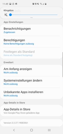

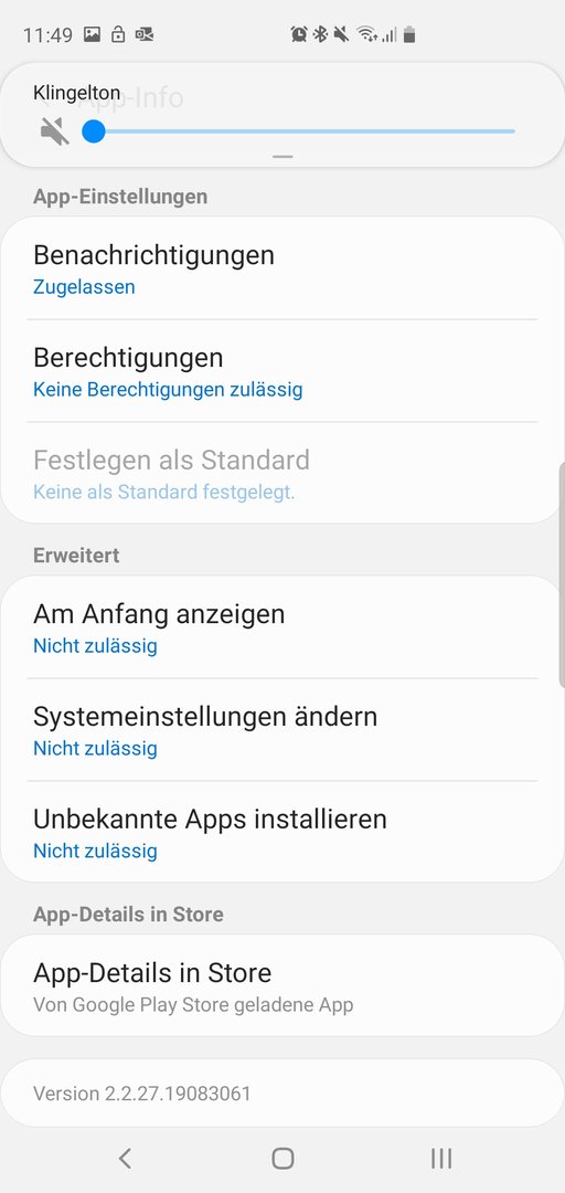

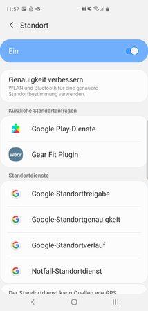

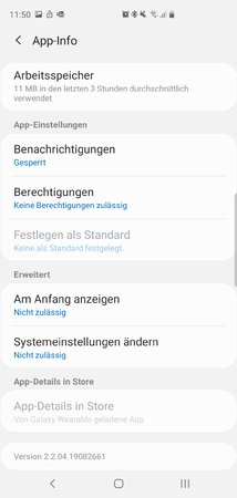

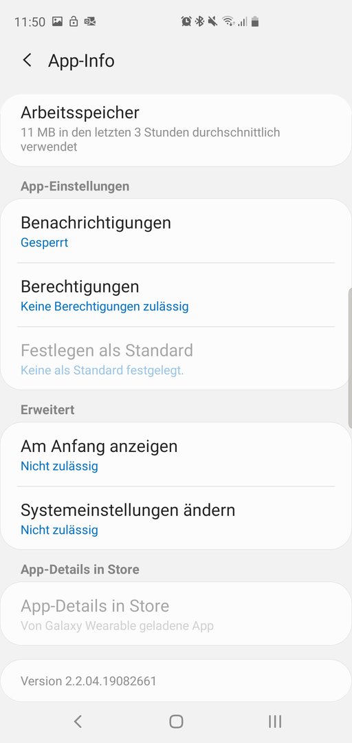

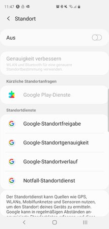

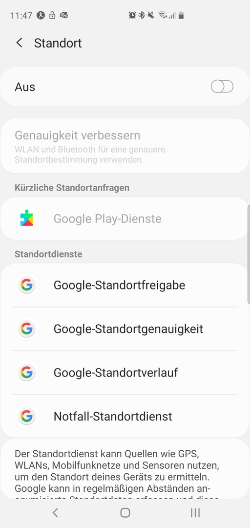

Also ein Foto von den Standorteinstellungen nach Neustart nur Google Play greift zu das ist ok. Dann Fotos von den Einstellungen der Wearable app und dem plugin. Und dann noch eins vom Standort nach starten eines Workouts an der Gear. Hier greift das Plugin auf den Standort zu... warum auch immer...
Health hab ich noch nicht neu drauf und dem accessory sind auch alle Rechte entzogen.

Die sind noch grade neu installiert (jetzt zum 5mal heute) health hab ich im Moment gar nicht drauf weil das Problem nach dem deinstallieren der app weiter bestand
