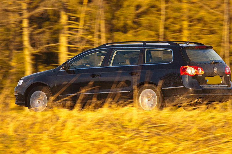

Ich meine die Faustformel für Bewegungen. Fußgänger ca. 1/100, Fahrradfahrer ca. 1/200, Auto ca. 1/500 usw. War jetzt von mir frei aus der Luft. Man kann auch "spielen" und ein Auto mit 1/125 als Mitzieher aufnehmen. Sieht dann so aus:

Skippy64 schrieb:
Da ist die eine Faustformel: Kehrwert der Blende, um noch aus der Hand aufnehmen zu können - was du sicher meinst.
hast recht, mein Fehler.
