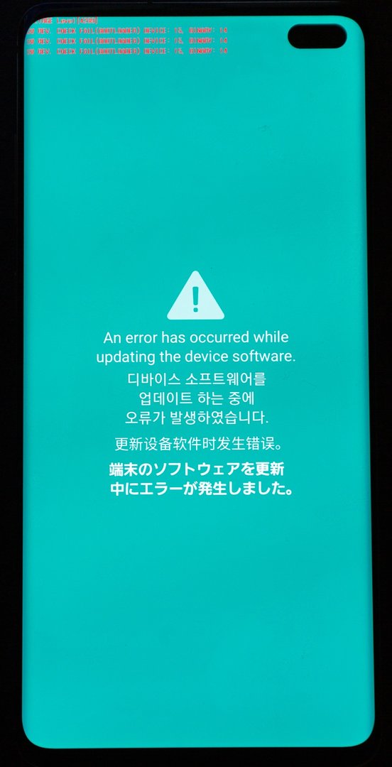

Nun sehe ich den unten gezeigten Screen. Ich kann machen was ich will (SamFirm, Odin3), jede erdenkliche Tastenkombination habe ich ausprobiert... - weder bekomme ich das Handy ausgeschaltet, noch in den Downloadmodus. Eben dieser könnte mich meiner Meinung nach weiter bringen.

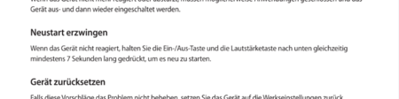

@chrs267 Merci, aber ich bekomme das Gerät ja nicht ausgeschaltet.
@DeWeed Was hast du denn probiert, um es auszuschalten?
@chrs267 Alles mögliche, hier und im gesamten Internet beschriebene Workarounds. ;-)
Nichts geht, ich bekomme das Teil einfach nicht ausgeschaltet oder in irgendwelche Modi.
Mein momentaner Plan bezüglich "Ausschalten" ist das Lehrsaugen des Akkus.
@DeWeed Also hast du auch schon probiert, was in der Anleitung diesbezüglich steht?
@chrs267 Ja, wirklich alles!

@maik005 Habe die neuste Firmware mit SamFirm runtergeladen, alles korrekt in Odin eingeladen, doch Odin meldet nur einen Fail: "
<ID:0/007> Complete(Write) operation failed.
<OSM> All threads completed. (succeed 0 / failed 1)"
@DeWeed
du musst auf dem Smartphone schauen, Foto davon was dort steht
@maik005 Einen anderen Screen als den oben von mir geposteten bekomme ich nicht zu sehen.
@DeWeed
dann hast du nicht die aktuelle Firmware.
bitte noch mal aktuelles Foto des Bildschirms des S10+.

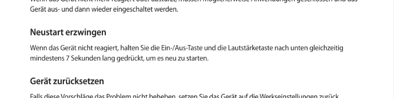

Denke auch daran, du kannst das Smartphone einmal neu starten in dem du
POWER + LEISER ca. 7-10 Sekunden gedrückt hälst.
@maik005 Wie soll ich nicht die aktuelle Firmware haben, wenn ich sie mir eben via SamFirm runtergeladen habe?
Es gibt kein aktuelleres Foto vom Bildschirm, da sich nichts geändert hat. Außer einer Sache:
Ich habe eben nochmal Smart Switch bemüht und dann kam eine weitere Zeile auf dem Screen hinzu:
"pit flash binary unsupported version"
Ich habe das Handy zu einem Samsung TV dazubekommen. Vielleicht ist die Länderkennung "DBT" falsch?
Was auch lustig und neu ist:
Wenn das Handy am Netz hängt bleibt es ruhig. Sobald ich es an den PC anschließe geht es ständig an und aus.
So kann Odin3 natürlich nicht arbeiten, da ständig die Verbindung getrennt wird.
Zum Kotzen das Ganze!
nein.
So kann Odin3 natürlich nicht arbeiten, da stänmdig die Verbindung getrennt wird.
warum sagst du das jetzt erst?
Dann ist offenbar der Akku leer.
Da kann das flashen mit Odin natürlich nicht funktionieren.
Allerdings, wenn es aus geht, können die beiden roten Einträge eigentlich auch nicht mehr da sein, sobald es neu startet.
mit angeschlossenem Ladegerät, was passiert?
zeige einmal einen Screenshot der Firmware Dateien die du geladen hast, also AP. BL. CP, .... mit kompletten Dateinamen

Hier nochmal die Firnware Dateien:
"AP_G975FXXUFHVE1_CL24166302_QB51537387_REV01_user_low_ship_meta_OS12.tar.md5"
"BL_G975FXXUFHVE1_CL24166302_QB51537387_REV01_user_low_ship.tar.md5"
"CP_G975FXXUFHVE1_CP22096221_CL24166302_QB51537387_REV01_user_low_ship.tar.md5"
"CSC_OXM_G975FOXMFHVE1_CL24166302_QB51537387_REV01_user_low_ship.tar.md5"
"HOME_CSC_OXM_G975FOXMFHVE1_CL24166302_QB51537387_REV01_user_low_ship.tar"
Wenn ich die POWER + LEISER Tasten ca. 7-10 Sekunden gedrückt halte, bei angeschlossenem Ladegerät, dann wird der Bildschirm kurz schwarz, um dann wieder den ganz oben zu sehenden grünen Screen anzuzeigen. Mache ich das Ganze angeschlossen am Rechner, wechselt das Gerät selbständig alle 5 - 10 Sekunden hin und her zwischen schwarz und grün. Die Verbindung wird also permanent hergestellt und wieder getrennt.
