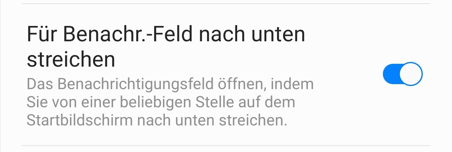

Funktioniert bei euch die Funktion mit Android 10? Wenn ich iwo nach unten wische auf dem Startbildschirm, passiert leider gar nichts. Mit Android 9 hat dies funktioniert. Nach oben wischen, öffnet aber den App Drawer tadellos
Ja funktioniert einwandfrei.
Funktioniert bei mir auch. Mit Standardlauncher.
Hast Du den Task Switcher aus den Good Lock Paket angeschaltet? Dann diesen mal an- und wieder anschalten. Der hat bei mir dafür gesorgt, dass das nicht mehr geht.
Reaktionen: bounty88
@bananensaft
Danke, das hat es gelöst. Wie kommt man denn auf sowas? :p
Erfahrung. :D
Ist im GoodLock Thread schon diskutiert und gelöst worden ;)
