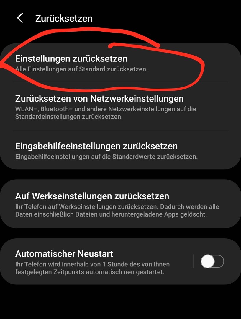

Mal alles aktivieren.
Dann nur die Einstellungen zurücksetzen?
@maik005
Heute nicht. Hab die Zeit jetzt nicht dazu. Werde ich die nächsten Tage machen.
