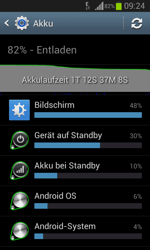

...also ich bin mittlerweile sehr zufrieden mit der Laufzeit meines S2 unter 4.1.2
Die Einstellungen die ich beschrieben habe, haben wirklich Sinn gemacht ! Wenn ich das Phone benutze wird Energie verbraucht, logisch. Aber wenns im standby läuft verbrauchts eben fast nix mehr. 0,3% per Stunde (standby) 0,1% per Stunde (Flight mode) ist ein sehr guter Wert, wie ich finde.:thumbup:
Nachdem ich bbs deinstalliert habe, sank der Verbrauch über Nacht von 40% / 8 Stunden auf knapp 15% / 8 Stunden. Bei ansonsten identischen Einstellungen.
Das teste ich diese Woche noch genauer.
