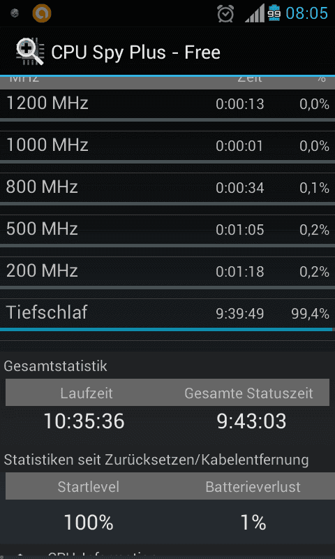

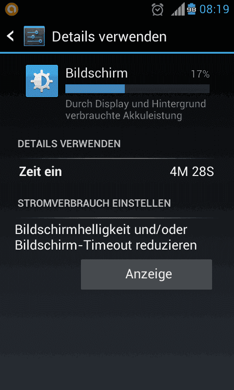

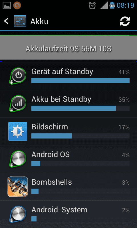

Tachchen, bin neu hier und folgendes Problem, habe mein S2 (mit Goatrip 6.4.,Kernel Philz 4.87 glaube ich, auf jeden Fall Philz) Gestern aufgeladen und
vom Netzteil getrennt so ca. 22 Uhr. Als ich heute morgen gegen 8 Uhr nachschaute war der Akku nach fast 10h zu 99% voll, bei CpuSpy Deepsleep
99,4 % :laugh:
doch dann die große Ernüchterrung mein Bildschirm zieht abnormal viel akku:cursing::
habe mich meiner an die Flashregeln(Fullwipe usw.) gehalten unnötige apps erst
garnicht installiert oder deaktiviert, inzwischen hat der Bildschirm einen Entladeanteil von 69% bei 15min. Nutzung, Akku bei 89% um 13Uhr
Hat Jemand ne Idee?
Vielen Dank für eure Antworten

Fusselbirne schrieb:
Inzwischen hat der Bildschirm einen Entladeanteil von 69% bei 15min. Nutzung, Akku bei 89% um 13Uhr
Die Akkuanzeige ist eine Verhältnisanzeige. Das bedeutet: Der restliche Kram zieht sowenig Akku das der Akkuverbrauch vom Bildschirm im Verhältnis sehr hoch ist ;).
Was ich damit sagen will: Alles im grünen Bereich
Hallo, das ist völlig normal mit dem Bildschirm. Der verbraucht nun mal am meisten Strom. Und wenn ich lese dass dein Handy verdammt viel im Deep Sleep ist damit sehr sehr sehr sehr wenig Strom verbraucht, sieht das natürlich im Umkehrschluss so aus, als wenn dein Display sehr sehr sehr sehr viel Strom zieht. Das ist eine Frage des Verhältnisses. Bei normaler Nutzung sollte sich der Bildschirm bei ca. 60% einpendeln, +/- 20%.
