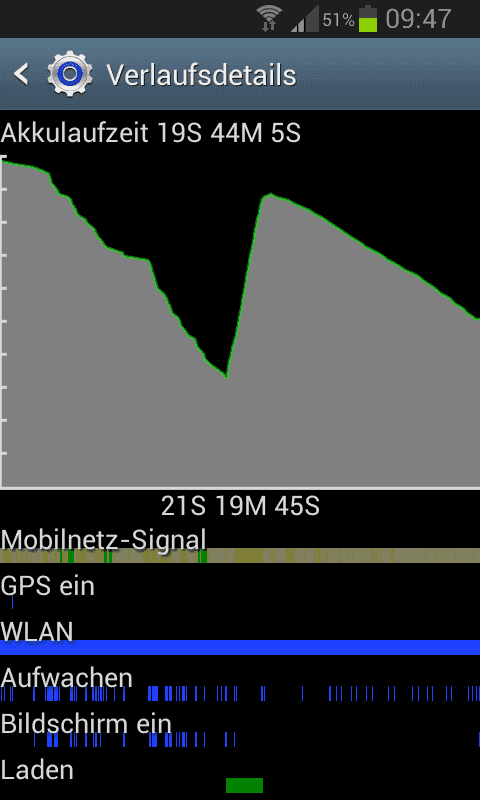

Hi Ho liebe Leidensgenossen!
Bei mir war der Akkuverbrauch (ohne Google Now) immens. Wenn ich Abends zu Bett gegangen bin und das S2 hatte ein Akkustand von 50-55% war es am nächsten Morgen ganz aus oder hatte irgendwas zwischen 1-12%.
Wenn man die Akkudetails sich ansieht (siehe Anhang), sieht man das bei etwa 10 Stunden Standby-Betrieb (Bildschirm aus) das Smartphone alle 20-30 Minuten aufwacht was nicht normal ist.
Nun nach längerem ausprobieren habe ich eine Lösung gefunden und seit 2 Tagen normalen Akkuverbrauch - heißt in der Nacht (im Standby) beträgt der Verbrauch in etwa 1%.
Jetzt fragen sich die meisten sicherlich: "Was hat der Typ bloß gemacht?" :blink:
Ganz einfach, folgendes: Mir ist aufgefallen, dass ich wenn ich das Smartphone ausmache und den Akku raus ziehe und paar Minuten warte (wie hier im Forum beschrieben), danach normalen verbrauch hatte bis Abends hin, dann ab Abends, in der Zeit wo man gemütlich auf dem Sofa sitzt und TV schaut und ab und zu nebenbei sein Smartphone raus zieht um im Browser (in meinem Fall Gooogle Chrome) zu surfen stieg der Akkuverbrauch exorbitant! Und dieses Verhalten blieb solange bis man den Akku wieder raus zieht und wieder paar Augenblicke wartet.
Ich habe dann einfach ausprobiert nicht mehr Google Chrome zu benutzen und hab mich auf den Standardbrowser beschränkt und siehe da, seit 2 Tagen habe ich keine Akkuprobleme mehr (kein Aufwachen mehr in der Nacht vom Smartphone beim ausgeschalteten Bildschirm). :thumbup:
Natürlich werde ich es weiter im Auge behalten und berichten, wenn sich daran etwas ändert, aber ich hoffe konnte weiter helfen und würde mich über Feedback freuen. :winki:
