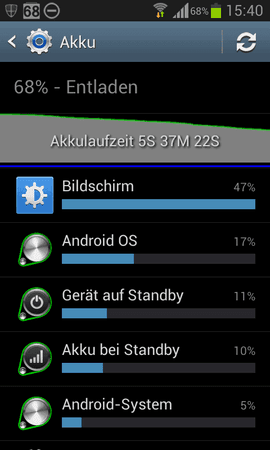

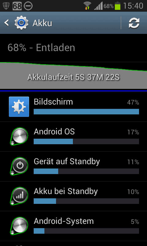

Hallo opelmeister
bei mir sind es 47%
Was die Akkuleistung angeht, bin ich auch unzufrieden, derzeit habe ich die CPU auf Sparflamme.
Ralf
Bau deinen Bildschirm aus, dann hast du einen Akkufresser weniger ;P
Ne Spaß. Nutz das S2 mal so weiter wie gewohnt und lad es auf und so weiter. Normalisiert es sich nicht nach nen paar Tagen, kannst du anfangen nach Übeltätern zu suchen. Btw. diese Anzeige war noch nie genau. Verwende besser Apps wie Better Battery Stats und Battery Monitor Widget etc.

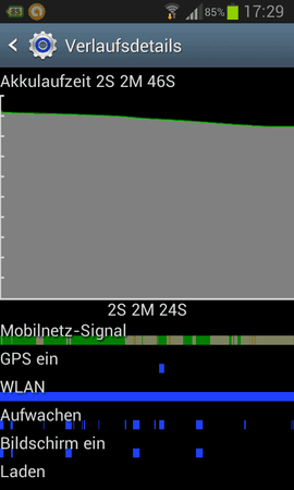

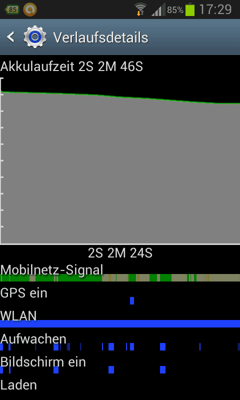

Wunschgemäß hier ist der Graph
Dort ist WLAN der Verbraucher. Allerdings ist WLAN nicht aktiv wenn ich mich in keinem WLAN Bereich aufhalte.
Und beim Bildschirm sieht man nur die kurzen Einschaltzeiten.

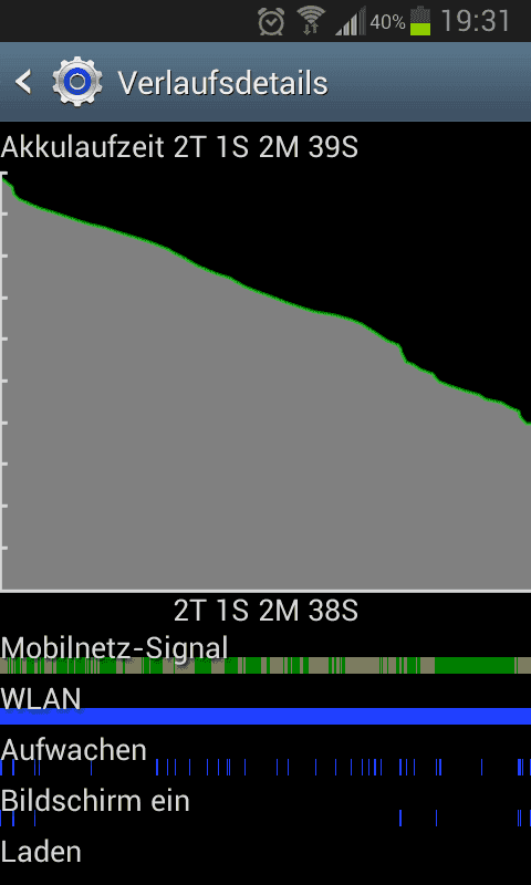

Ok, dann mal ein Beispiel mit der LSJ NEE (Nordic)
Google Now nicht deaktiviert, WLAN wie man sieht immer an, PlayStore updates aktiv, Whatsapp, GMAIL aktiv.

Ok war WLAN, war im ersten Screen nicht erkennbar (vermutet allerdings :p)
Wieso soll WLAN nicht aktiv sein wenn du in keinem WLAN Bereich bist? Hast du das mit ner App geregelt? Es verbraucht zwar nicht viel, aber etwas brauchts für die ständige Suche schon.
BBS ist ohne Root nicht voll funktionsfähig (Alarms&Network fehlt)
Statt BMW nimm lieber GSam Battery Monitor - damit gibts nicht so viele Probleme wie mit BMW.
Egal was du tust Bildschirm ist IMMER Haupt-Verbraucher (bei normaler / regelmäßiger Nutzung des Handys - normal ist für mich min. aktiv1 Std pro Tag)
