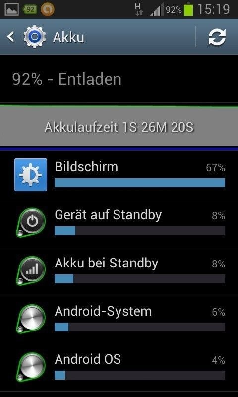

Hallo leidgeprüfte,
wie ihr aus dem Anhang sehen könnt ist bei mir der Bildschirm als Hauptverbraucher ermittelt worden.
Dabei ist der Bildschirm zu 98% aus.
Was kann ich dagegen tun??
