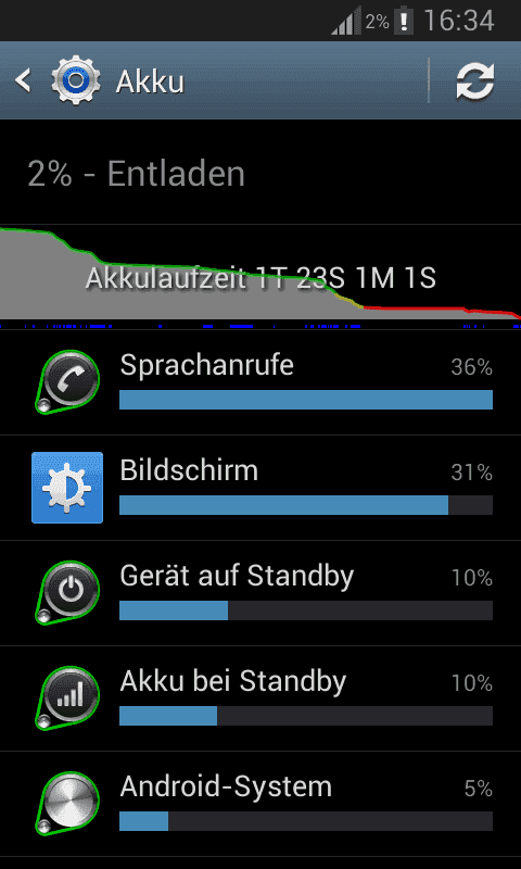

naja, geht eigentlich klar. so langsam hat sich mein akku "eingearbeitet".. kann eigentlich mehr so klagen wie vor 'n paar tagen. ich war wirklich drauf und dran, doch wieder die spanische xwlsd zu flashen. ^^ die erschien mir wesentlich akkusparender.

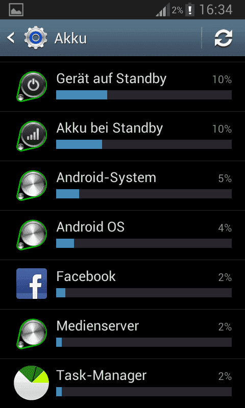

1Tag 23 Std... jetzt liegen aber ein Paar heulend in den Kissen...
Wieso taucht der Taskmanager da mit auf?
Der ursprüngliche Beitrag von 20:52 Uhr wurde um 20:56 Uhr ergänzt:

Weil ich CPU Spy immer nebenbei laufen hatte, um nachzuschauen wie das mit dem Deepsleep usw. aussieht. Habe dann immer mit dem Taskmanager-Widget CPU Spy wieder beendet, war wohl ziemlich oft, sonst würde er nicht 2% Verbrauch anzeigen. :p
Ihr mit eurem Taskmanager, schädigt mehr als er nutzt. Der ist nur dafür da etwas zu beenden wenn es nicht mehr manuel zu beenden ist.
Was macht es denn bitte für einen Sinn eine Kontroll App zu beenden die den Betrieb kontrollieren soll?
