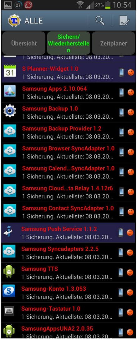

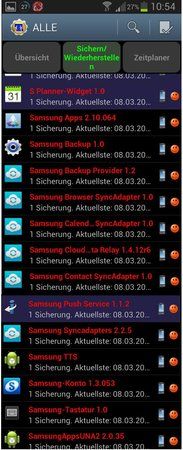

Den Service habe ich eingefroren. Es gibt noch zahlreiche App von Samsung.
Die Vielzahl war mir bisher nicht so aufgefallen. Außerdem ist der Akku Verbrauch wohl
stark durch WLAN bestimmt. Beim WLAN habe ich unter "Erweitert" die Einstellung Standby = nie eingestellt.
Ich möchte das anhand einiger Screenshot belegen.
Der erste Screenshot zeigt die Samsung Apps. Hier könnten doch mit
Sicherheit einige mehr eingefroren werden. Ob das allerdings die Akku-
Laufzeit positiv beeinflusst, kann ich nicht sagen.

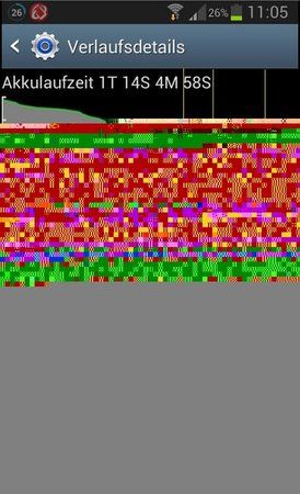

Der nächste Screenshot zeigt den Verbrauchsverlauf.
Ich habe ein paar gelbe Linien als Raster eingebracht um zu verdeutlichen,
dass der Akkuverbrauch mit der WLAN Benutzung einher geht.
Ich habe einen sehr starken Accesspoint und die Stärke wird mit 98%
angezeigt. Daran kann es also nicht liegen.

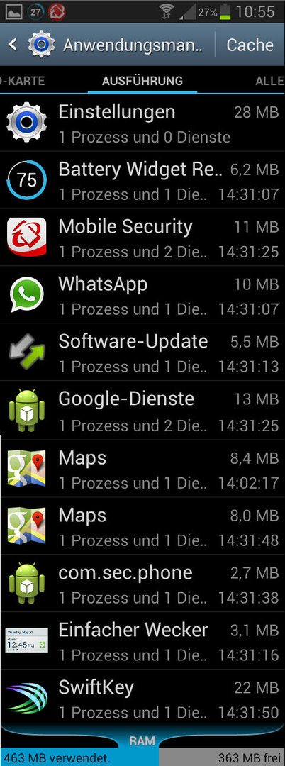

Der letzte Screenshot zeigt die bei mir gerade ausgeführten Apps/Prozesse.
Die Bilder sollten jetzt zu der Diskussion beitragen und vielleicht zu einer Lösung des Problems beitragen.
