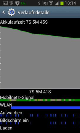

Das das mobilnetzsignal angezeigt wird ist doch normal, ansonsten wärst du nicht erreichbar... Es wird bei aktiviertem WLAN nur das mobile Datennetz deaktiviert. Du hast einen erhöhten Akkuverbrauch da du WLAN eingeschaltet gelassen hast, erstens gibt's da massig wakelocks und zweitens die Strahlungsleistung des WLAN-Moduls. Wenn du über Nacht einen geringen Akkuverbrauch haben willst dann stell in den Einstellungen auf 2G und WLAN aus.
Aber das ist ja genau, was ich nicht verstehe. Ich habe seit ich im Besitz des S2 bin und wenn ich einen WLAN-Zugang habe immer das WLAN dauerhaft eingeschaltet. Bis vor 4 Tagen lag der Verbrauch über Nacht immer bei 5-7% und ging dann ohne Änderungen am Gerät vorgenommen zu haben hoch auf 25%. Komischerweise tritt dieser hohe Verbrauch nur Nachts auf, ich habe z.B. jetzt gerade nach 5 Stunden Akku-Laufzeit mit telefonieren, surfen und mehrfachem Wechsel zwischen WLAN und Mobilfunk sowie mehrfacher Bluetooth-Verbindung zur Freisprechanlage gerade mal 15 % Verbrauch...
Was am Router geändert? Laptop/Rechner am laufen oder sonstige WLAN-Geräte am laufen? Oder ein Nachtaktiver Nachbar mit viel WLAN-Traffic?
Nein, nichts geändert und die Nachbarn waren im Osterurlaub...Werde das Handy heute Nacht mal woanders hinlegen, mal gucken was dann passiert...

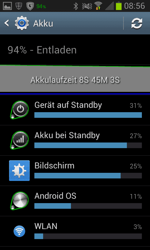

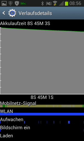

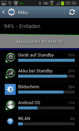

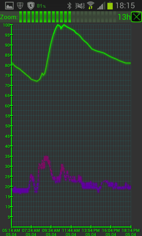

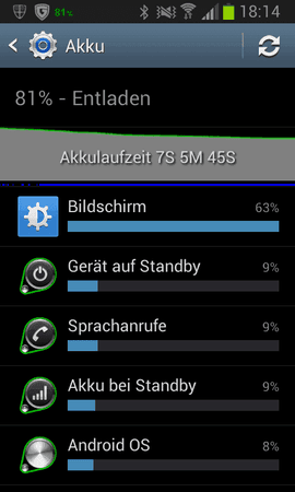

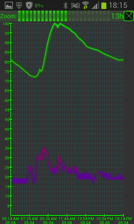

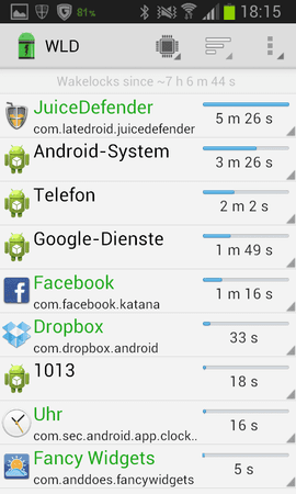

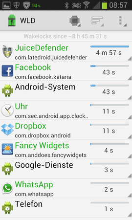

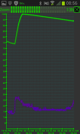

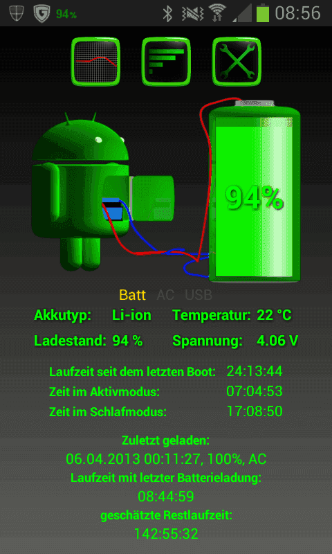

Moin zusammen,
hier mal ein paar screenshots von gestern abend (die ersten 4) und heute morgen - hab das S2 letzte Nacht auf der anderen Seite des Betts liegen gehabt und schon scheint wieder alles in Butter - oder es gibt sie doch, unheimliche Erdstrahlen die die Technik beeinflussen...:thumbsup:

@schneckie: an mir ist vorbeigegangen mit welcher app Du die screenshots drei und fünf in der oberen Zeile gemacht hast!
Any help?
Beste Grüße
Tom
Battery Info Version 0.842b, gibts im playstore

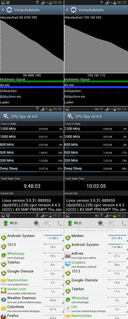

Traindriver2302 schrieb:
Heute habe ich Wi-fi Direct und Wi-fi Direct sendet eingefroren
das habe ich jetzt auch mal ausprobiert. In der linken Spalte die Bilder sind von vorgestern Nacht, bevor ich die WiFis deaktiviert habe und in der rechten Spalte von heute morgen, nach dem deaktivieren. Wie man sieht ist der "Deep Sleep" ungefähr gleich, auch bei den Anwendungen ergibt sich nichts gravierendes. Aber die Akku Kurve ist weniger steil abfallend.

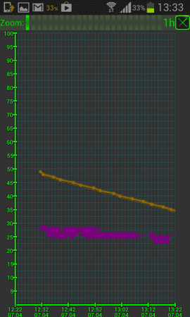

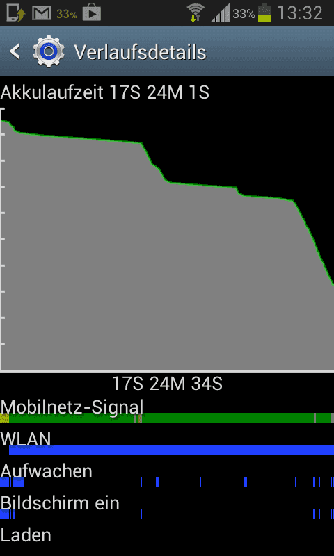

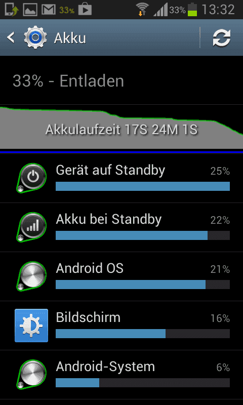

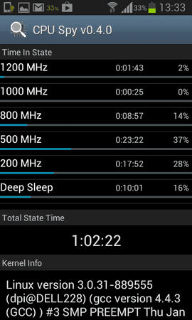

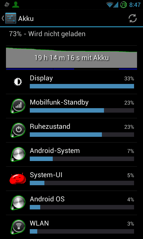

Hi an alle,
ich habe seit dem letzten Update auch richtig Probleme mit der Akkuleistung.
Das Handy ist ganz frisch zurückgesetzt und noch fast keine apps installiert.
Auch so Sync Sachen sind aus.
Die Akkukurve ist von letzter Nacht, die bilder der akku apps sind von der letzten stunde. Deepsleep ist doch viel zu wenig oder? das handy lag nur rum und wurde nicht benutzt.
Bei der Akkukurve sieht man gut das wlan immer an war und wenn es stärker fällt war ein computer hier an (wohne in einer wg). Aber immer ein anderer, habe schon geguckt dort ist auch kein kies oder ähnliches installiert. Habe das Problem überall, in der fh auch. sobald ich im wlan netz bin geht das handy extrem schnell leer.
Hat jemand eine idee oder soll ich noch mehr bilder posten, wenn ja bitte sagen.
Ich hoffe jemand kann mir helfen! :thumbsup:
Die Bilder sind im angehängt.

Deep Sleep ist ja so gut wie gar nicht vorhanden, das ist definitiv zu wenig.
