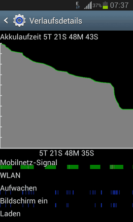

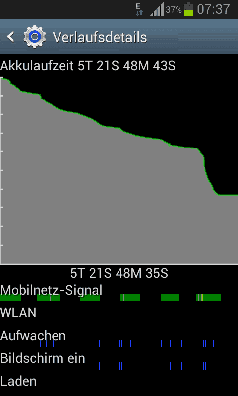

Nix anderes hab ich gemacht !... und schon hält das Phone im standby ewig durch....0,3% pro Stunde....wie es sein soll
Man kann ja zum Glück herausfinden was den Akku leersaugt und abstellen !

Interessant ist es aber, dass ein S2 nach einem Update mit den gleichen Apps und gleichen Einstellungen eben nur noch ca. halb so lange durchhält.
Warum sollten denn die gleichen Apps plötzlich verursacher sein?
Ich gehe nach wie vor davon aus, dass es Systemapps von 4.1.2 sind, die das Problem verursachen.
Bei mir helfen sie genannten Tricks soweit nicht, habe soweit alles deaktiviert.
Bei mir läuft aber Wlan, was auch Sinn macht.
Auf deiner Grafik erkennt man, dass WLan ständig aus ist und du das Telefon soweit nicht benutzt hast.
Wie sieht der Verbrauch mit aktiviertem WLan aus?

Ich habe das Telefon nicht bzw nur selten genutzt um ein sinnvolles Messergebnis im standby erkennen zu können. Wenn ich mein Telefon nutze verbraucht es natürlich auch Strom, logisch.
Warum sollten andere Apps nun mehr verbrauchen ?? ...es ist nun mal einen neue andere Firmware drauf die sich womöglich etwas anders verhält und einig Apps dort möglicherweise Fehler verursachen. War bei mir leider auch so, also hab ich alles genullt.
Ich nutze nur sehr selten wlan, da ich mit der Datenflat nicht sparen brauch und der Stromverbrauch bei mir mit eingeschaltetem Datennetz nicht ins Gewicht fällt.
Ich kann aber gerne ein Test mit eingeschaltetem Wlan machen. falls Interesse besteht.
Fakt ist wlan verbraucht mehr Strom seit jelly bean!!!

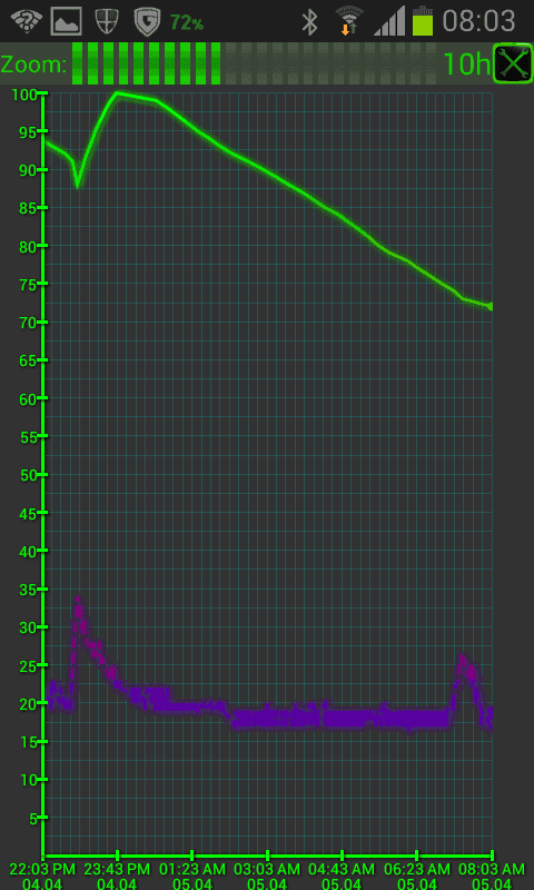

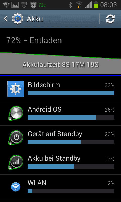

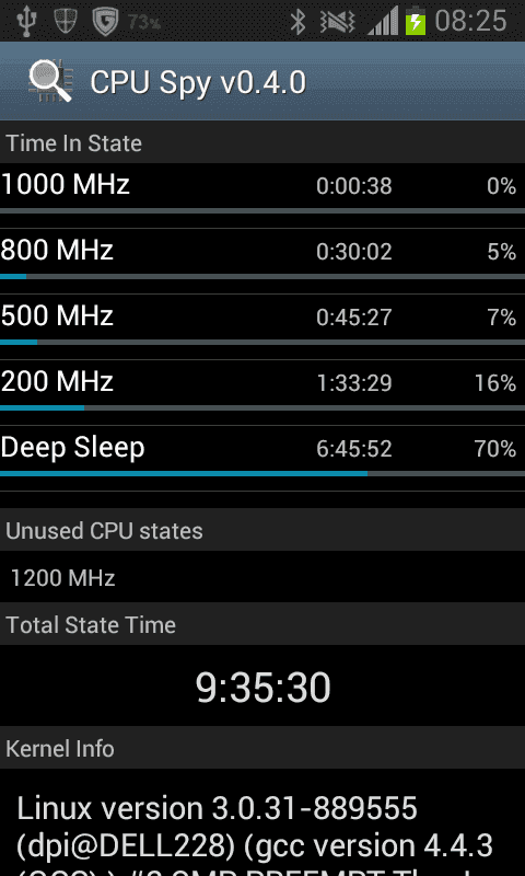

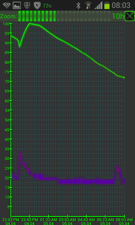

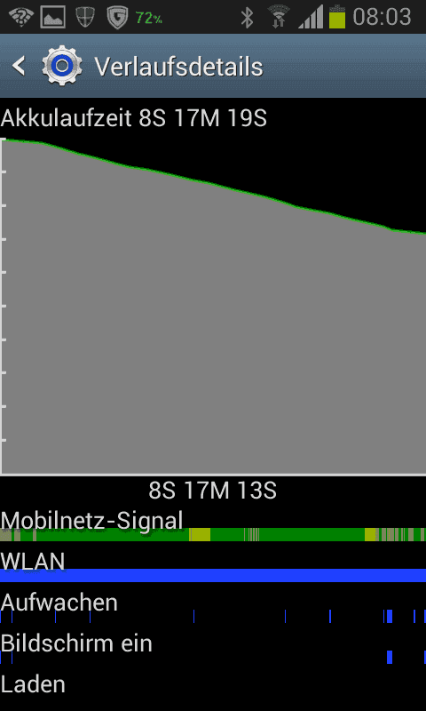

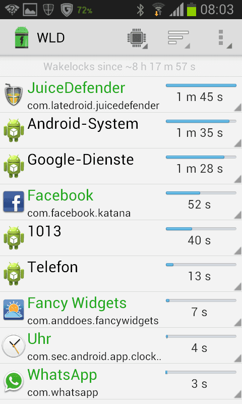

Ich hab hier schon eine ganze Weile mitgelesen und mich über das eine oder andere Problem welches hier beschrieben wird gewundert, konnte manche Dinge einfach nicht nachvollziehen, da mein S2 immer problemlos lief und auch der Akku keinerlei Probleme machte. Doch jetzt hat es auch mich quasi über Nacht erwischt. Ich habe vor 3 Wochen 4.1.2 installiert und hatte bis Ostermontag nichts außergewöhnliches zu bemängeln, System lief genauso stabil und ohne erhöhten Akkuverbrauch wie zuvor unter 4.0.4. Zur Verbesserung der Akku-Laufzeit habe ich seit Inbetriebnahme des S2 den Juice Defender installiert, was z.B. dazu führte, dass mein Akku über Nacht (24:00 bis 07:00 Uhr) nur zwischen 5 und 7 Prozent Ladung verloren hat, wobei W-Lan ständig an war und auch alle Sync-Dienste aktiviert waren. In den letzten 3 Nächten verliert der Akku jetzt ohne ersichtlichen Grund ca. 25 % Ladung, es sind keine neuen Apps installiert oder Geräteeinstellungen verändert worden. Im Akkustatus wird mir angezeigt, dass Android OS 39 % des Akkuverbrauch ausmacht, das waren vorher höchstens mal 5 %.
Das S2 ist nicht gerootet und soll es auch nicht werden. Vielleicht hat ja jemand hier das gleiche Problem bei seinem Gerät und konnte es lösen oder jemand kennt ein Tool, mit dem man diesem Problem auf den Grund gehen kann. Bei allen anderen, die Akku-Probleme haben, sind diese ja scheinbar direkt nach dem Update auf JB aufgetreten und nicht erst nach 3 Wochen…

Hab den Wakelock Detector jetzt mal über Nacht laufen lassen, mir fällt dabei aber nichts besonderes auf. Der hohe Prozentwert in der Akkulaufzeit beim Bildschirm ist erst heute morgen zustande gekommen, direkt nach dem Aufstehen lag er bei knapp 10 % und der Wert für Android OS bei 39 %. Was mich etwas wundert, ist, dass das Mobilnetzsignal trotz dauerhaftem WLAN ebenfalls dauerhaft angezeigt wird...

Das das mobilnetzsignal angezeigt wird ist doch normal, ansonsten wärst du nicht erreichbar... Es wird bei aktiviertem WLAN nur das mobile Datennetz deaktiviert. Du hast einen erhöhten Akkuverbrauch da du WLAN eingeschaltet gelassen hast, erstens gibt's da massig wakelocks und zweitens die Strahlungsleistung des WLAN-Moduls. Wenn du über Nacht einen geringen Akkuverbrauch haben willst dann stell in den Einstellungen auf 2G und WLAN aus.
