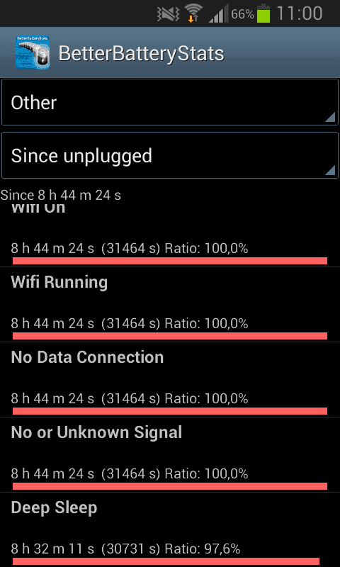

So hier mein Feedback zur LSN: Habe jetzt eine Nacht die LSN mit wlan an laufen lassen, bin mehr als zufrieden, 97% deepsleep!!! :biggrin:
Reaktionen: methylherd und DrySteve

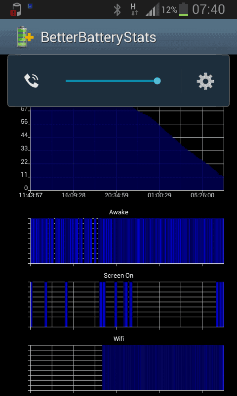

wie viele andere hatte ich vor dem update keinerlei Probleme mit dem Akku. WLAN war vorher bei mir immer an.
Nach dem Update hatte ich totale Probleme mit dem Akku. Ich habe das S2 dann neu geflasht und auch alle Apps neu installiert.
Wenn das WLAN aus ist, habe ich eine Akkulaufzeit 4-5 Tagen (wenig genutzt). Schalte ich das WLAN an, sind mir zwei Sachen aufgefallen.
WLAN außerhalb meines Heimnetzes gibt es keine Problem mit dem Akku. Sobald ich in mein Heimnetz komme, reduziert sich die Akkukapazität rasend schnell.
Ich habe mal die Daten unten angehangen um das besser zu verdeutlichen. Auf dem Bild 40-44 als die Kurve so abkippt, bin ich in das Heimnetz gekommen.
Zum Heimnetz, ich feste IP vergeben und MAC-Adresse im Router D-Link Dir-825 hinterlegt.
Das WLAN schein wohl nicht in Deep Sleep zu gehen. Leider habe ich von der Materie keine Ahnung, aber vielleicht kann ja jemand helfen. Dafür mein Dank im voraus.
gruß kunde

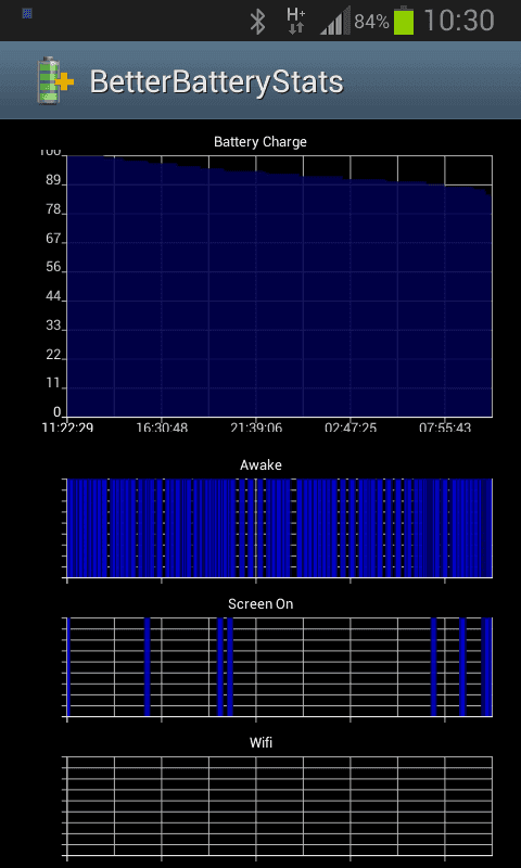

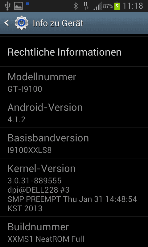

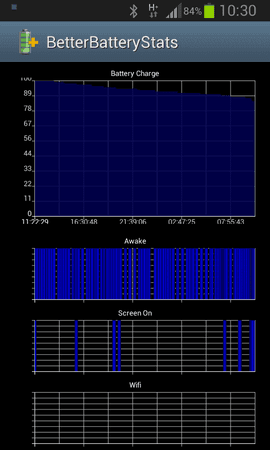

Zur Erläuterung der angehängten Dateien:
BetterBatteryStats-2013-04-11_073738109.txt WLAN eingeschaltet
BetterBatteryStats-2013-04-12_102942063.txt WLAN ausgeschaltet
Screenshot_2013-04-11-07-40-44.png WLAN eingeschaltet
Screenshot_2013-04-12-10-30-02.png WLAN ausgeschaltet
Screenshot_2013-04-12-11-18-54.png Gerätedaten

Und wieder einer mit dem mittlerweile bekannten WLAN Standby Bug.
Leider gibt es bisher keine Lösung, ausser das WLAN im Standby auszuschalten.
Dafür kannst du das Tool "Better Wifi On Off" benutzen.
