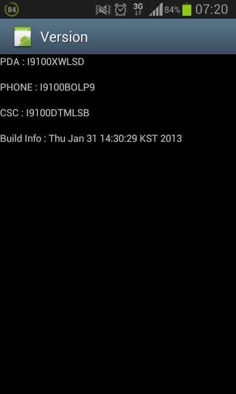

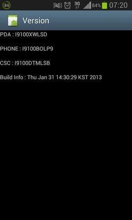

Guten Morgen .Nun habe ich endlich auchmal Zeit zu antworten. Ich hoffe Ihr könnt mir helfen .Ich habe mein s2 voll aufgeladen und diese Nacht mal liegen lassen .Heute morgen hatte ich noch 86 % .auf den ersten Blick geht das Ding nicht richtig in den deepsleep oder ? Anbei der Dumpfile.ich hoffe ihr könnt helfen.p.s mein altes Problem google con async scheint mir in der zeit immer noch qas hoch. Aber seht selbst. Danke vorab für die Antwort.

Hm, dafür das es fast die gesamte Zeit Wach war hat der Akku ja relativ wenig abgenommen ;). Unter normalen Bedingungen hättest du ca. 1% bis 3% Akkuverlust, je nachdem was man halt zu laufen hat.
Kernel Wakelock: "AudioOutLock" (): 7 h 50 m 47 s (28247 s) Cntc/wc/ec)1/0/0 90,8%
Seltsam ist nur dass du nur einen kleinen "AudioOut"-Wakelock unter "Partial Wakelocks" hast. Seltsam ist auch das der Prozessor permanent bei 800 MHz taktet, ungewöhnlich hoch wenn man bedenkt das es "nur" 'nen Audio-Lock ist! Ob nun eine App schuld ist oder das Androidsystem kann man nicht sagen, man sucht bei sowas immer die Nadel im Heuhaufen. Da muss sich irgendwas aufgehangen haben da es ein riesen Wakelock ist. Unwahrscheinlich das es direkt beim boot passiert ist da diese Zeit kürzer ist, muss ca. 44 Minuten später passiert sein (wenn der Wakelock bis zum Schluß durchlief). Als letzte Möglichkeit bleibt dir nur noch der factory-reset (vorher natürlich Backups machen).
Ahja, und solche großen Sachen immer schön Spoilern, so wie das beicuxhaven bei dir nachträglich gemacht hat (Danke dafür!) ;)
@bernd82 danke für die schnelle Antwort . Habe mein Gerät msl neu gestartet und das mit Audio is weg. Gat sich bestimmt was aufgegangen.
Aber dieses Problem habe ich schon länger.

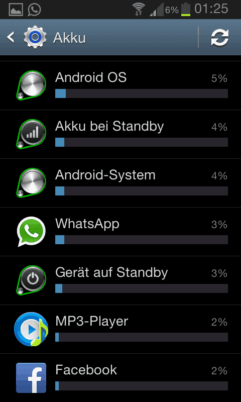

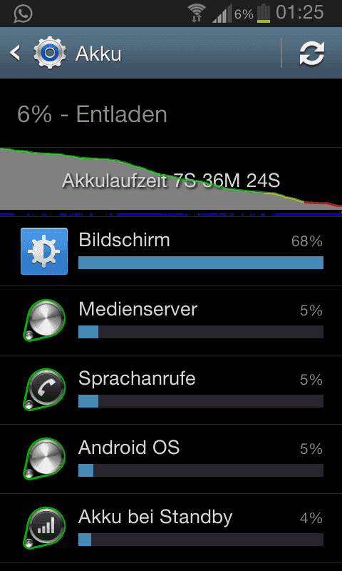

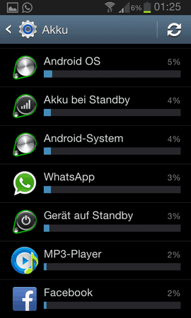

Ich bin im Moment auf 63 % akku .und das ganze sieht hetzt so aus das der Zeitwert au rund 50 min angewachsen ist.
Mein S2 hällt auch nur maximal einen Tag bei mittelmäßiger Nutzung
50% Bildschirm
30% Gerät auf Standby
8% Android OS
Werde mal Avast und 3GWatchDog deinstallieren. Mal sehen, ob das was bringt.
