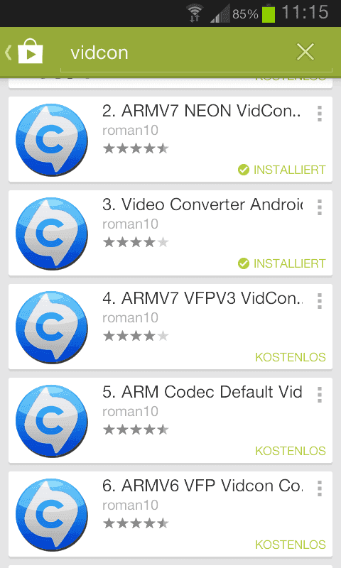

Nein aber dafür diese zwei
Und die Apps machen halt Probleme.
